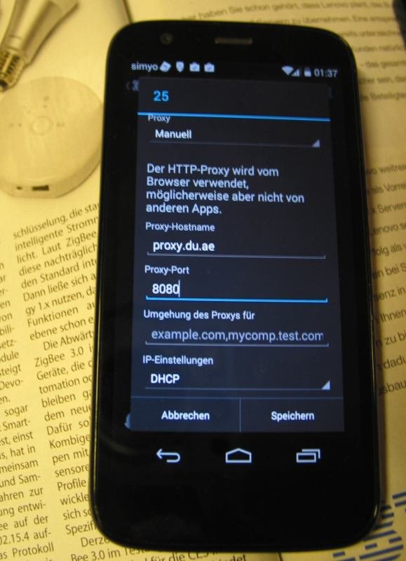

Da es bei mir problemlos funktioniert, dürften deine Einträge falsch sein. Welche Werte hast du eigentlich gesetzt? So könnte man das mal nachvollziehen.
Was passiert, wenn du als Proxy "proxy.du.ae" und Port "8080" wählst? Damit ist bei mir zumindest die Speichern-Taste auswählbar. Das Internet wird so natürlich nicht funktionieren, aber das ist auch erstmal zweitrangig.

Wenn du von "kein Proxy" auf manuell stellst, solltest du ja die Felder für Hostname, Port und Bypass proxy for sehen (hab bei mir alles in Englisch, aber ist hoffentlich trotzdem verständlich).
In den Feldern steht in grau ein Vorschlag, dieser Vorschlag zählt aber nicht als Eingabe. Wenn du also einen Proxy auf Port 8080 benutzen willst, musst du im Feld Port trotzdem von Hand 8080 eintragen, auch wenn der Vorschlag bereits 8080 sagt.
Das dritte Feld (Bypass proxy for) darf leer bleiben, die anderen zwei (Hostname und Port) müssen von Hand ausgefüllt sein. Ausserdem werden die Felder bei der Eingabe validiert. Du musst also einen Hostnamen eintragen, der von der Formatierung her gültig ist (Ob der Host auch wirklich erreichbar ist, wird nicht geprüft). Der Port muss auch im gültigen Bereich liegen, also zwischen 1 und 65535. Andere Werte führen dazu, dass du nicht speichern kannst.
Ganz unten hast du dann noch eine Dropdown-Liste für IP Settings. Belässt du den Eintrag auf DHCP, musst du da nichts weiter machen. Wenn du aber auch dort auf manuell stellst, musst du die Felder von Hand ausfüllen, auch wenn der Vorschlag im Textfeld bereits dem entspricht, was du eintragen willst.

wenn ich
  • statt "proxy.du.ae" - " proxy.du.ae" angebe, also mit führenden Leerzeichen,
  • oder die 8080 nicht eingebe, weil sie ja schon grau da stehen...
wird "Speichern" ausgegraut, ansonsten funktioniert es...
