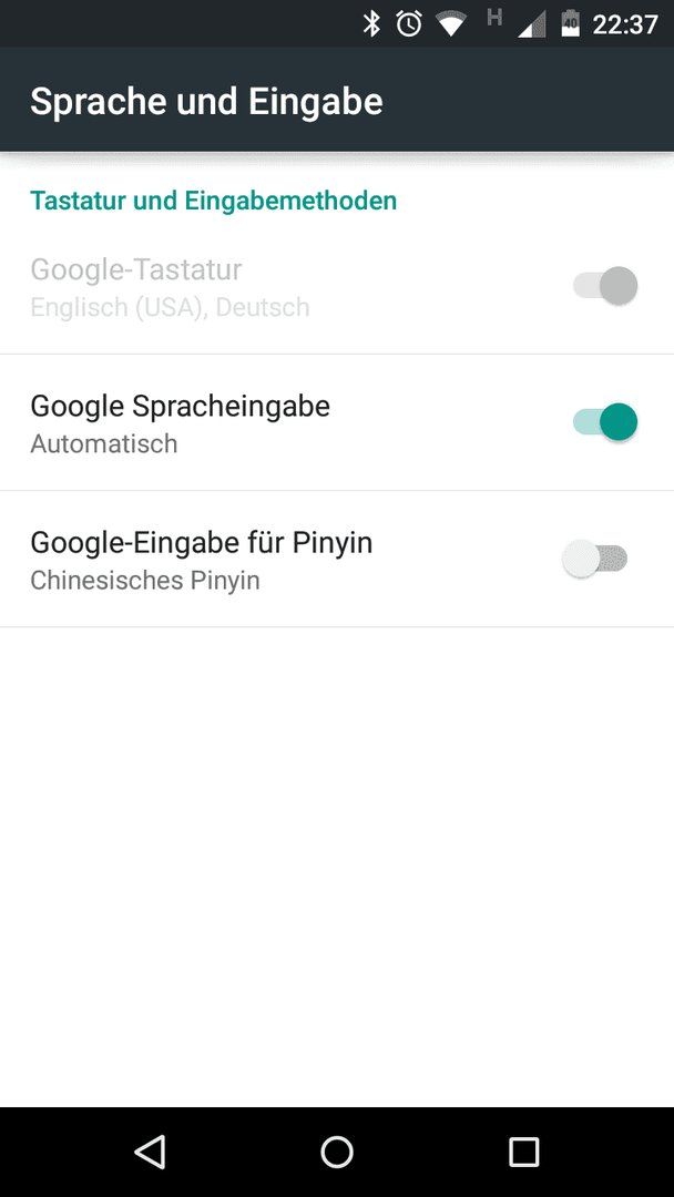

Nach einem Werksreset meines Moto G stellte ich wieder die gewohnten Einstellungen her als ich über folgendes Problem stolperte: Trotz installierter anderer Tastaturen lässt sich der standard Keyboard nicht deaktivieren. Der Schalter dafür ist bei An und ausgegraut (sehe angehangtes Screenshot).
Weißt jemand eine Abhilfe? Trotz längerer Suche gelang es mir nicht das Problem zu lösen.

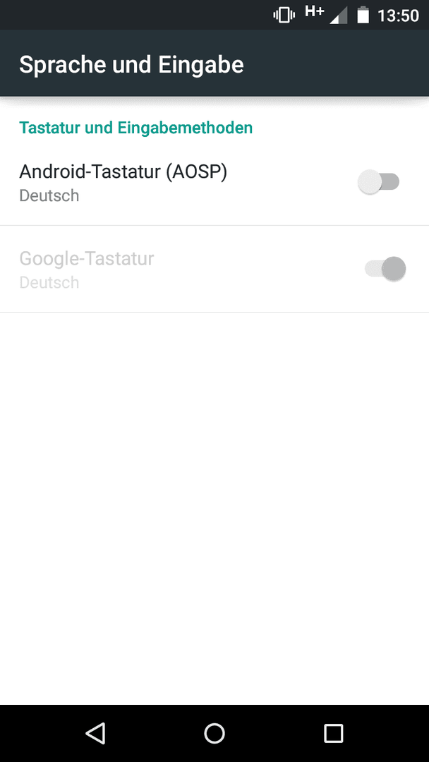

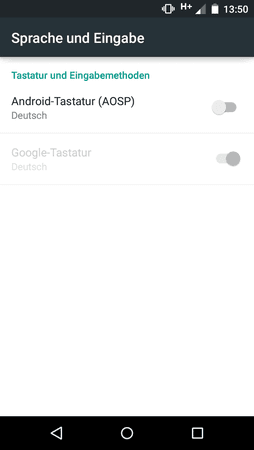

Hmmm. Ich kann sie deaktivieren. Dann ist aber die Google Tastatur mein standard. Vielleicht will er die Tastatur als standard haben falls die anderen abschmieren und er auf jeden Fall noch eine hat. Ist ein bisschen weit her geholt.

Kannst du mal probieren, ob du die AOSP-Tastatur deinstallieren kannst?
Edit: ich habe dem auch keine weitere Bedeutung beigemessen, weil auch der AOSP- gegen den Google-Kalender getauscht wurde. Oder auch wieder nur bei mir?
bhf schrieb:
Wenn ichs doch sage. ;)
Kannst du mal probieren, ob du die AOSP-Tastatur de installieren kannst?
Also zumindest bei mir taucht der AOSP Keyboard gar nicht erst unter den Apps. Es scheint als Teil von Android zu zählen also gehe ich stark davon aus, dass es ohne Root nicht geht.
Bei mir taucht sie auf. Nennt sich Android-Tastatur (AOSP). Kann ich aber nur deaktivieren, nicht deinstallieren. Hat auch nur 500 KB laut Anzeige. Die Google-Tastatur hat 28,73 MB. Daher gehe ich davon aus, dass das nicht die ganze App ist, sondern diese irgendwie im System eingepflegt ist (sehr wissenschaftlich, ich weiß ;)).
So langsam scheint sich das Mysterium zu klären. Ich habe die AOSP Keyboard App gefunden. Sie taucht nur unter dem Reiter "Alle" auf und nicht unter "Heruntergeladene". Eigentlich logisch.
Wenn ich sie dort beende und deaktiviere, dann taucht sie nicht mehr in dem Keyboard Auswahlfenster auf, wie von mir gewünscht.
