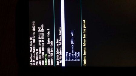

ich glaube, ich habe ein ähnliches Problem,
Das Moto G fährt nach Hard Reset nicht mehr hoch..
Es erscheint der Globus und dann nur ein beleuchteter Bildschirm, und weiter geht es nicht.
Halte ich AN/AUS für lange Zeit gedrückt, geht der Bildschirm aus und es erscheint direkt wieder das Startbild, geht bis zum Globus und dann wieder nur der beleuchtete Bildschirm.
Ins Fastboot Menü komme ich mit Lautsärke runter und AN/AUS gedrückt halten, aber von da aus geht es nicht weiter. Versuche ich Normal Boot, bleibt es wieder stecken, gehe ich auf Recovery passiert überhaupt nichts, es geht nur aus, startet neu und bleibt wieder stecken.
Ins Recovery komme ich nicht.
Ich hatt zwei Tage vorher das Update auf 4.4.2 OTA angeboten bekommen und installiert.
Hat jemand eine Idee was ich machen kann?

Das ist normal beim Moto G und von Motorola verbastelt: im Fastboot- Modus Recovery auswählen, es erscheint der am Boden liegende Androide und dir Fehlermeldung kein Befehl. Dann beide Lautstärke tasten und Power für etwa 2 Sekunden drücken und dann loslassen. Et voilà, das Recovery.

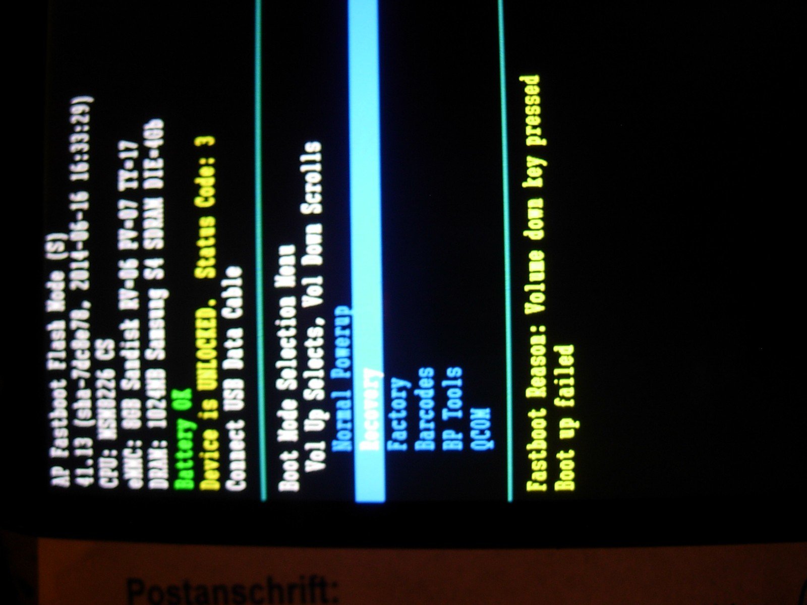

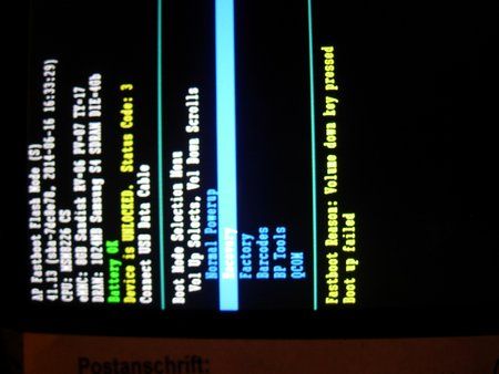

Hallo liebe Community, ich hab vor kurzem bei meinem Moto G den Bootloader entsperrt und dannach das Gerät auch gerootet. Nun wollte ich mir eine CostumRom aufspielen. Hab auch schon die Zip-Dateien gezogen. Jedoch will mein Recovery Mode nicht mal starten. Sobald ich im Fastboot bin und auf Recovery gehe erscheint nur folgende Meldung *Boot up failed* Ich bin echt schon am verzweifeln und hoffe doch stark das mir jemand hier in der Community helfen kann. Danke schonmal allen im vorraus.
