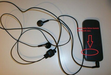

Ich finde es nur schade, dass Motorola es nicht für nötig hält, eine funktionale Radio App zu entwickeln :mad2:
Sogar mein Notfallhandy -> "Nokia 100" kann den eigenen Lautsprecher für die Radio Wiedergabe ansprechen ! !
Ohne Kopfhörer? Wo hat es dann die Antenne?
Das hat bestimmt auch 5 Tage Akkulaufzeit und dellt den Boden ein wenn es runterfällt ^^
Bei meinem Defy kann ich mit der originalen Motorola FM Radio App (FMRadio.apk) den Lautsprecher ganz einfach einschalten, wenn ein Kopfhörer als Antenne angeschlossen ist.
@MrsSummers
Ich kann sehr gut nachvollziehen, dass man sich als Support Mitarbeiterin einer amerikanischen Firma sich bestimmte Dinge nicht so gut vorstellen kann :D
Also hier nochmal ein Bild zum besseren Verständnis, der Funktion, die ein 19€ Handy sehr gut kann, aber das Moto G leider nicht:

Beim Defy geht es? Interessant - bei meinem RAZR i ging es nicht. Vielleicht Absicht im Zuge der Reduzierung auf Stock Android? Wie sieht es bei den Nexen aus, hat jemand eins zum Vergleich?
