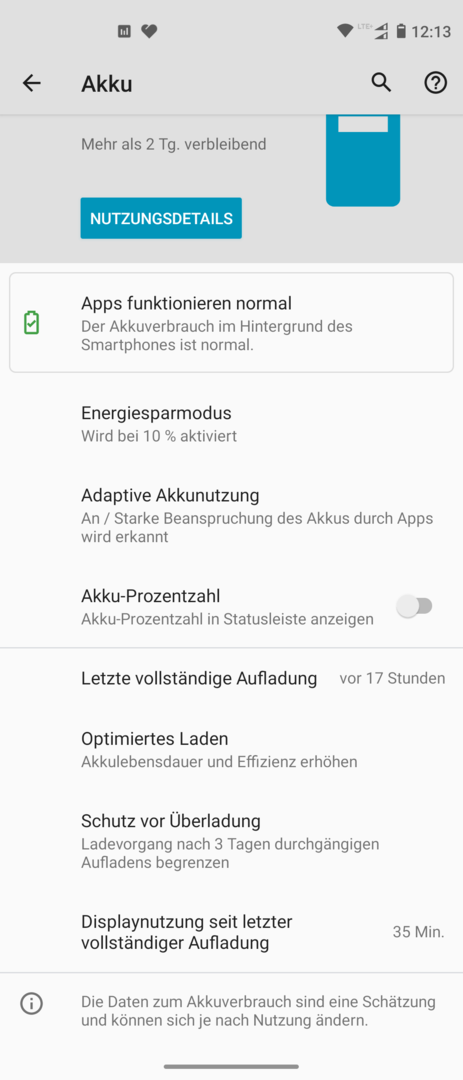

Ich lehne mich jetzt mal weit aus dem Fenster und sage, dass es mit den Ladefunktionen des G100 zu tun hat.
Der von Dir angesprochene Lademodus unterstützt nur das herkömmliche, bis 100%, laden. Beim G100 kannst Du jedoch auch "Optimiertes Laden" auswählen, mit der Zeit lernt Dein Smartphone, wann Du es für gewöhnlich auflädst. Hängst Du es z.B. ans Ladegerät wenn Du ins Bett gehst, wäre es allerspätenstens nach 2 Stunden zu 100% aufgeladen. Das optimierte Laden lädt den Akku aber nur bis ca. 80% und stoppt dann den Ladezyklus. Stöpselst Du Dein Smartphone immer ungefähr zur gleichen Zeit ab, "merkt" sich das G100 das und fängt dann 30-45 Minuten vorher an, den Rest bis 100% zu laden. Schont extremst den Akku, denn jeder volle - bis 100% - Ladezyklus verkürzt die Lebensdauer des Akkus. Betrifft im übrigen alle Akkus, auch die z.b. vom Auto.
Auch hat das G100 einen Dauerladeschutz, spätestens nach 3 Tagen "daueraufladen" wirds unterbroche. Beides natürlich nur, wenn Du es aktivierst. Anstatt also das Smartphone ausschalten, entweder Flugzeugmodus oder Benachrichtigungen deaktivieren, geht alles über das Shortcut-Menü, dass Du runterziehen kannst.

@ardolas
Sehr cool! Danke für diese Information!
Die erste Option war deaktiviert, die zweite war aber schon an. Habe jetzt beide Optionen aktiviert.
Wobei diese Einstellungen ohne weiteres auf einen Lademodus übertragen werden können. Im Prinzip fährt ja das Telefon im Hintergrund in Wirklichkeit hoch. Ich fand es lediglich sehr praktisch, dass man nicht weiter drüber nachdenken muss, wo man jetzt alle Benachrichtigungen aus bekommt (meine Kalender App macht z.B. beharrlich Geräusche, obwohl alles andere still ist).
