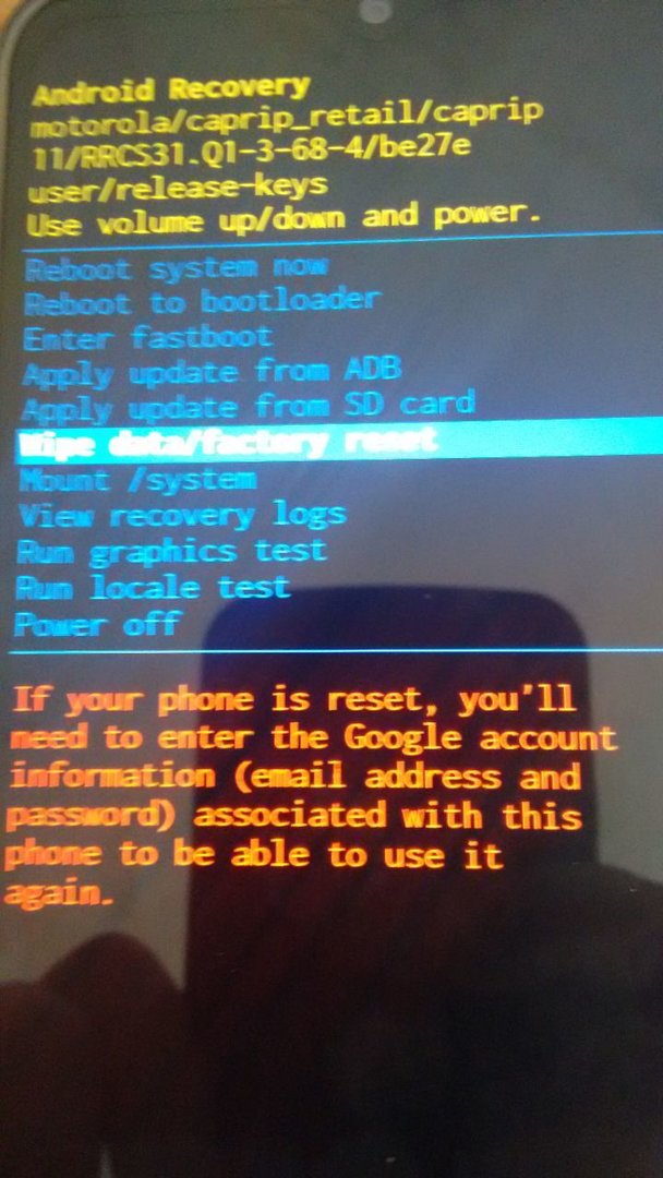

Klaushugo
wenn ich über die typische Kombinationen in den Recovery Modus komme sehe ich kein wipe data/factory reset, dieser Eintrag fehlt völlig.
Beim G10 ist es noch, bei beiden G30 die ich hier liegen haben gibts das nicht.
Wie macht man einen Hardreset? Softreset ist nicht mehr möglich bei einem der Beiden.
Jemand irgendeine Idee?
Besten Dank
Viele Grüße
Danny
Ist zwar schon eine weile her als diese Frage geschrieben wurde dennoch denke ich das man so etwas schon wissen sollte.
1. Power + Laustärke Runter
2. Mit den Lautstärketasten das recovery auswählen und mit Power auswählen
3. Sobald man den Bildschirm mit "No Command" sieht dann einfach Power Halten und Volume UP
4. Man ist im Menü.

Im Menü bin ich, da gibt es trotzdem alle Funktionen außer Wipe data/factory reset

Mein Fehler.
Bei mir ist es der 6. Eintrag. Ich habe das XT2129-2. (Keine Ahnung ob es davon noch andere versionen gibt)
Aber ich denke du hast das problem schon anderweitig lösen können.
