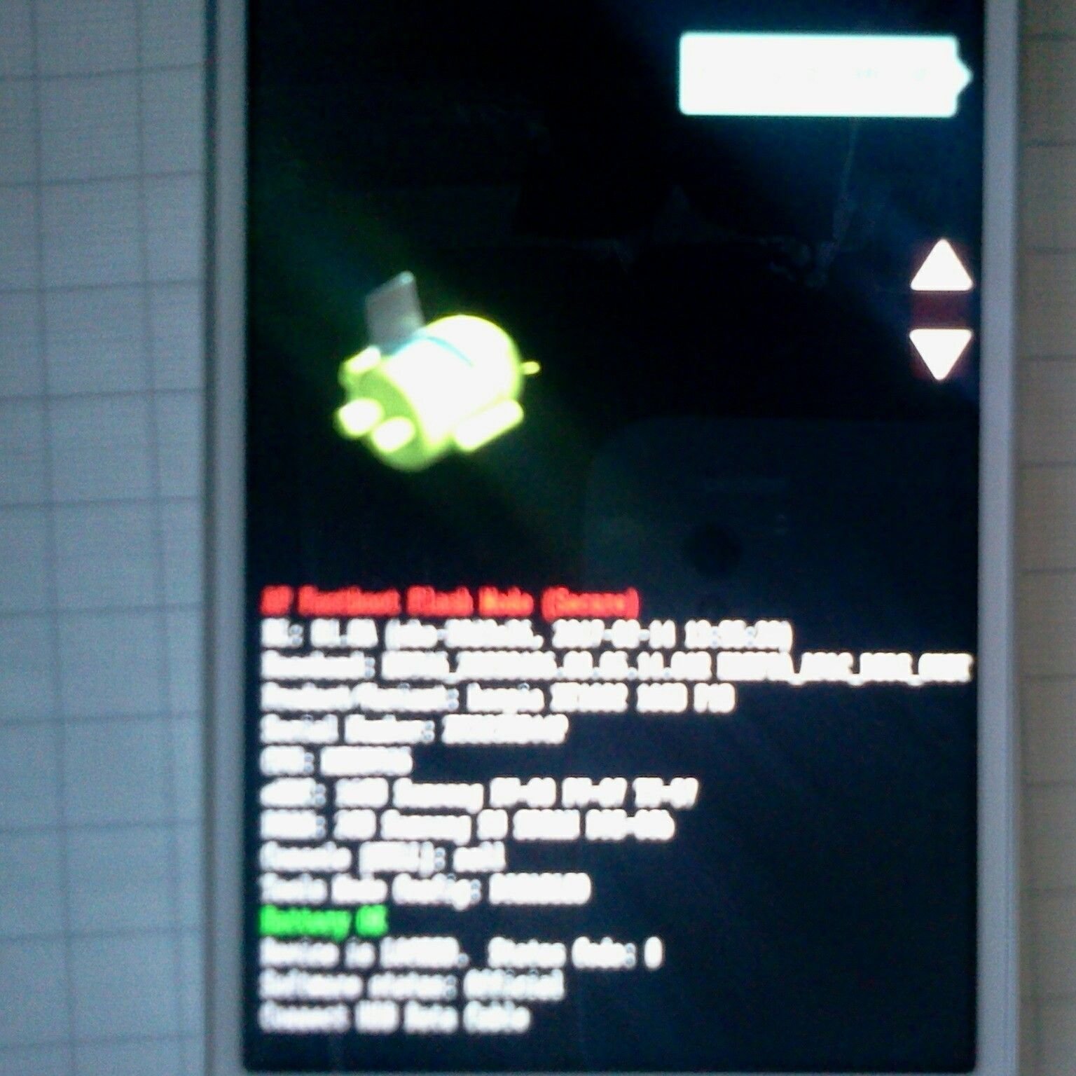

Hallo Leute,
ich kann zwar mein Moto G4 Play in den Recovery-Menü starten (Laut - & Power) und kann dann mit den Lautstärketasten durchscrollen (START, RESTART BOOTLOADER, RECOVERY MODE, POWER OFF, FACTERY MODE, BARCODES, BP TOOLS, QCOMBOOTLOADER LOGS, Switch Tool Mode) nur wenn ich dann (z.B. RECOVERY MODE) mit der Powertaste starte kommt das Androidmännchen und die Meldung "Kein Befehl".
Hier komme ich nur weiter (Nur normaler Neustart) wenn ich die Powertaste ca. 10 Sek. drücke.
Ich habe noch kein Root, aber ein Backup / Restore sollte doch möglich sein, oder?
Auch mit adb reboot recovery komme ich zu dem gleichen Punkt, Androidmännchen und die Meldung "Kein Befehl".
Lt. Enter Recovery Mode on Moto G4 Play - Tutorial / Guide soll es doch aber gehen.
Gruss Harry

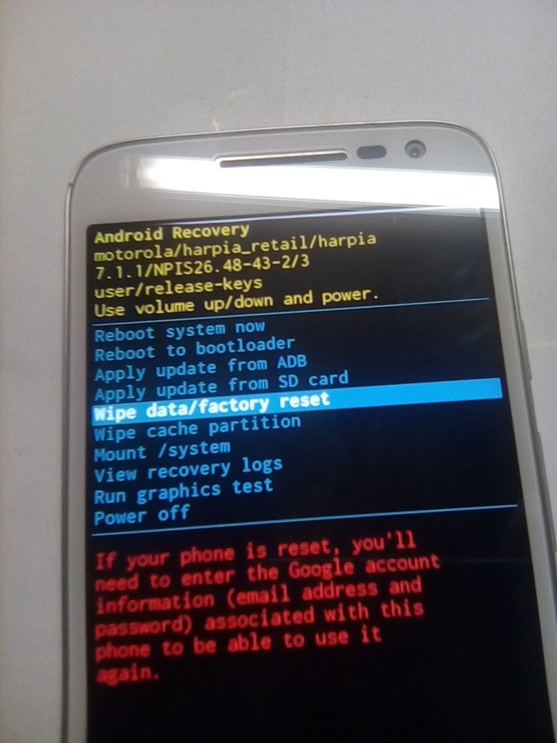

Danke renegat, aber wenn ich beim Android-Männchen Power halte und Vol+ kurz drücke erhalte ich das Menü, ohne Recovery?
... steht doch drüber, das ist das (System/original) Recovery... erkennbar auch daran dass man ins System und in den Bootloader booten kann...

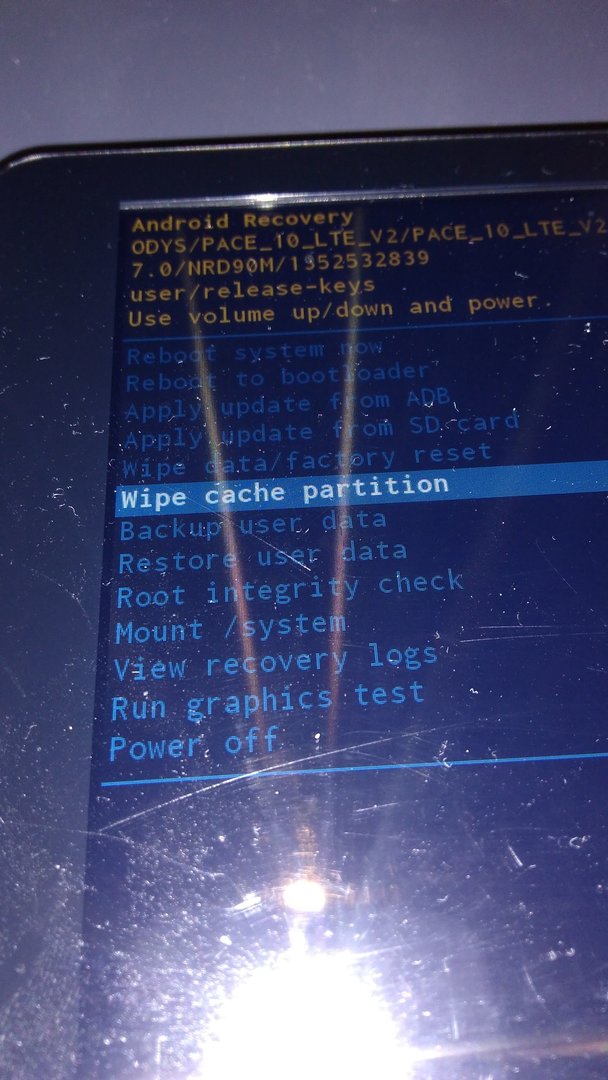

Reboot Bootloader hatte ich bewusst nicht gestartet, weil da bei meinem zweiten Gerät nix passiert, bin aber nur per Reset (habe da zum Glück ne Taste) wieder raus gekomme. Aber Backup ist (auf dem ODYS) schon vorhanden (s. Bild).
Jedoch gehe ich zu reboot to bootloader (Beim Moto) bin ich wieder im Anfangs Menü?
Gibt es ein funktionierendes custom-recovery fürs MotoG4play?
