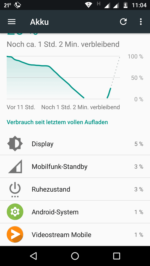

Habe heute morgen verschlafen, aber zum Glück habe ich heute frei und statt zu spät auf die Arbeit zu kommen, habe ich nur meinen Tag später als geplant gestartet. Der Auslöser dafür ist mein recht neues Moto G4, ich bin um 4 Uhr morgens ins Bett da wurden noch knapp 75% Akku gemeldet. Heute Morgen um 9 Uhr hätte der Wecker klingeln sollen da war der Akku aber wohl bereits leer. Als ich das Handy an machen wollte wurde nur ein Symbol eines leeren Akkus angezeigt und ich musste das Handy ein paar Minuten laden bevor es wieder gestartet ist.
Jetzt mach ich mir sorgen, weil das ist mir bisher noch mit keinem anderen Gerät passiert und wenn ich mich nicht auf den Wecker verlassen kann ist das ein Problem.

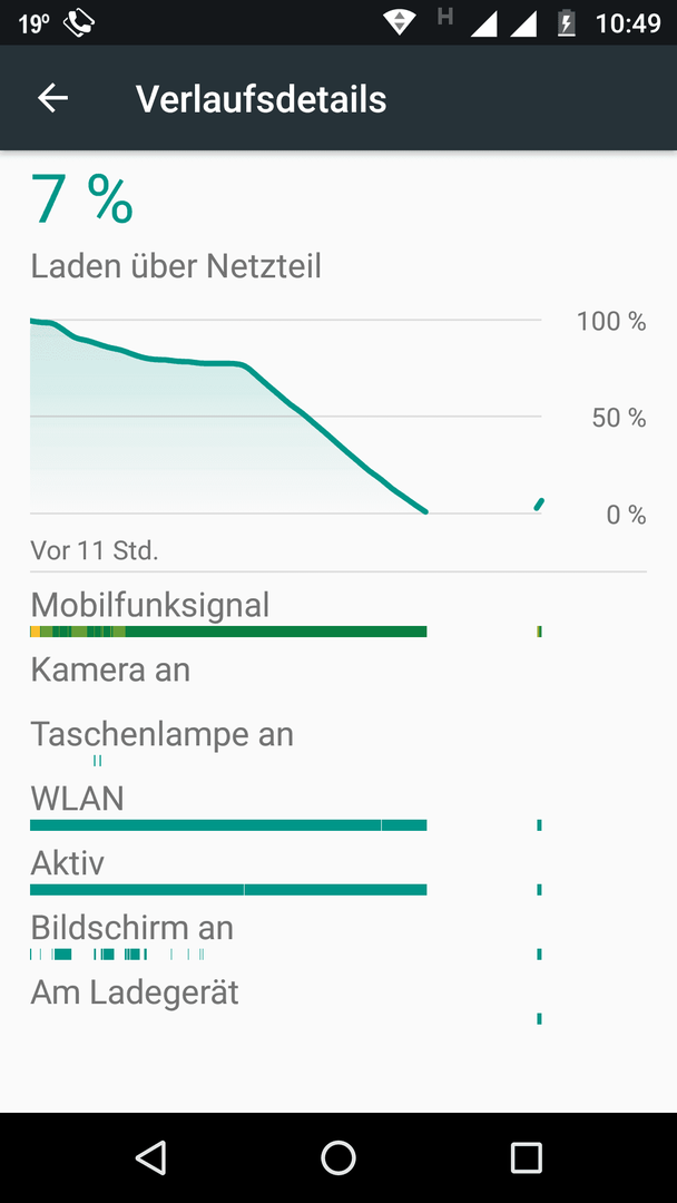

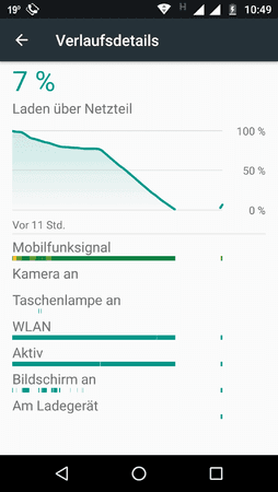

Daher meine Frage, ist das ein bekanntes Problem der Moto Serie? Hatte hier jemand auch schon mal das selbe Problem und weiß wo der Fehler liegt? Wie man sieht hat sich der Akku kontinuierlich entladen bis er dann nach wenigen Stunden leer war.
Ist auf jeden Fall kein bekanntes Problem. Sieht nach einem Wakelock aus, wahrscheinlich durch eine App verursacht. Dein Geräte war durchgehend "Aktiv", auch vorher schon. Das heißt es wird nicht in den Standby geschickt und arbeitet die ganze Zeit weiter, auch wenn dein Display aus ist. Der Balken unter Aktiv sollte, solange dein Display aus ist, nur gelegentlich mal einen Strich aufweisen.
Beobachte mal ob dein Gerät weiterhin durchgehend aktiv ist. Vielleicht taucht auch eine App in der Akku-Übersicht auf, die auffällig viel verbraucht.

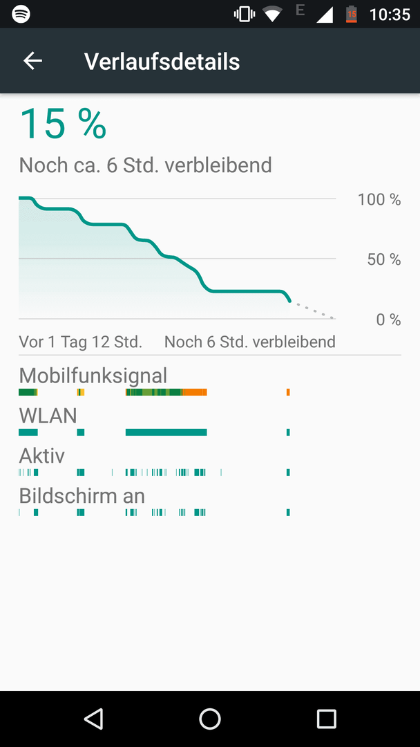

Wie sieht der Balken unter Aktiv aus?
So ungefähr sollte es aussehen:
Aktiv wenn der Bildschirm an ist und ansonsten nur gelegentlich. Wenn du Musik hörst, kann es auch sein, dass das Gerät aktiv ist, bin ich mir gerade nicht sicher.

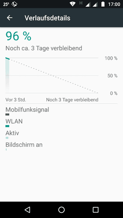

Habe jetzt noch mal neugestartet und auf 100% geladen. Jetzt scheint es wieder normal zu laufen.
Da hat sich dann wohl irgendeine App abgeschossen und die ganze Zeit Strom gefressen.
