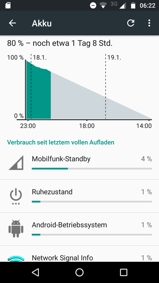

habe jetzt seit 2 Wochen das G4 Plus und bekomme den Akkuverbrauch einfach nicht in den Griff.
Hatte vorher Jahrelang ein Defy+ mit CM10 und war es gewohnt alle 2 Tage mal aufzuladen.
Jetzt habe ich mit dem G4 Plus so meine Mühe über den Tag zu kommen obwohl dieses ja so einen guten Akku haben soll.
Habe auch schon viel gelesen und bin der Meinung, dass mein Verbrauch zu hoch ist.
In anderen Threads ist die Rede von 2-3% Über Nacht.
Über Nacht braucht mein Handy 15-20%. Bei gutem Empfang und aktiviertem Wlan.
Stromfresser können nicht direkt identifiziert werden.
Wenn ich im Flugmodus bin, dann bleibt der Akku über Nacht bei 100%.
Es muss also schon irgendwie am Mobilfunk liegen.
Wenn ich in der Früh mit 100% starte und das Handy wirklich kaum nutze, dann komme ich gegen 18:00 mit unter 40% heim. Darin enthalten sind dann maximal 15 Minuten Zeitunglesen im Zug und einige wenige Whatsapp-Nachrichten.
Bin auf der Stock-Rom und habe frisch zurückgesetzt. Nichts installiert ausser Whatsapp und alle Google-Sync abgestellt.

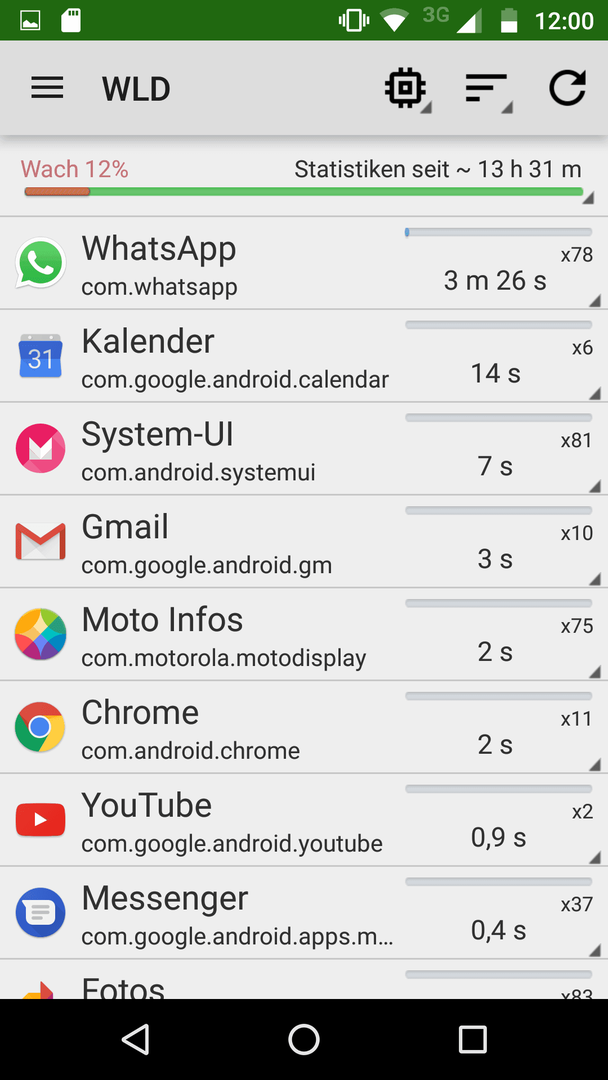

Seit gestern hab ich auch den Systemless Root durchgeführt und daraufhin eine WakeLock-App installiert.
Das kommt mir aber nicht so auffällig vor. Siehe Screenshot.
Was mein Ihr? Wie komme ich diesem Akkuproblem auf die Spur?

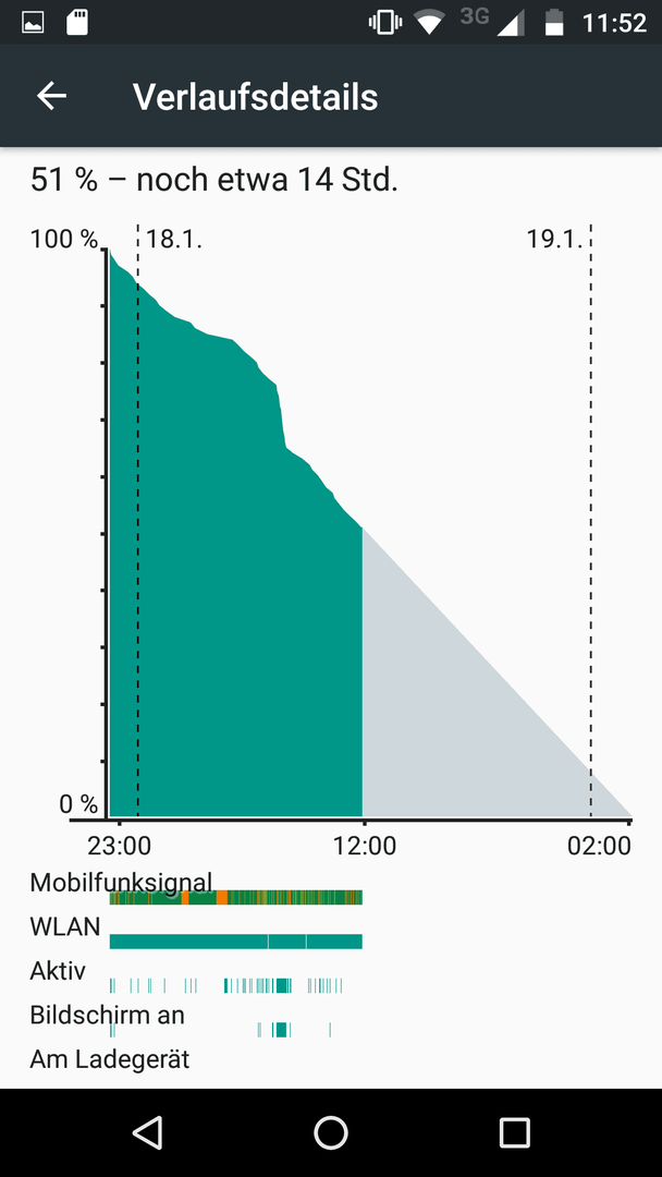

Da sieht man aber schon das dein G4 permanent aktiv ist. Ohne das das Display an ist, ist garantiert irgend eine App.
Kein Wunder also das dein Standby Verbrauch so hoch ist.

Na am dritten BILD, wenn du da bei Aktive schaust siehst du das das G4 ständig aufwacht ohne das das Display an ist.
ahja danke. habe den balken nicht zuordnen können. das macht natürlich sinn.

Die vielen Farbänderungen beim Mobilfunksignal sprechen dafür, das das Gerät größtenteils zu diesen Zeitpunkten bewegt wurde ... und unter Marshmallow funzt der Doze-Modus nur, wenn das Gerät blöd irgendwo herumliegt. Das passt auch zum Verlauf von "Aktiv" (nachts dozed es deutlich besser, als tagsüber).
In der Statusleiste sehe ich auf allen Bildern "3G" (kein H oder H+) ... das spricht für bescheidenen Mobilfunkempfang und dadurch hohen Akkuverbrauch.

Also ich bewege mein G4 auch den ganzen Tag und hab nicht diese Striche bei Aktive! Das sie definitiv nicht normal aus wenn ich es mit meinem G4 vergleiche.

Kleinen Striche im Aktivitätsbalken, ohne dass das Smartphone aktiv genutzt wird oder das Display an ist, sind grundsätzlich normal. Der erste sieht etwas breit aus, was für eine ungewöhnlich lange Aktivitätsphase spricht, aber IMHO alles noch im Rahmen.
