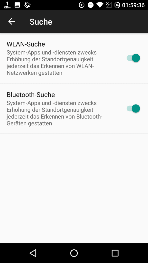

Ich habe das Problem bei mir gelöst. Bluetooth kann dazu genutzt werden die Genauigkeit der Standortermittlung zu erhöhen. Ich habe Bluetooth diese Berechtigung entzogen und jetzt verbindet sich das Moto wie gewünscht [emoji3]

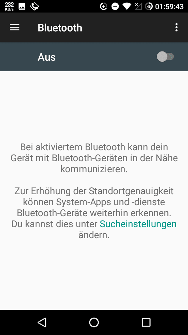

Einfach die Bluetooth-Funktion aufrufen und bei deaktivierten Bluetooth ist im Text ein Link, wo man die Berechtigung entziehen kann.

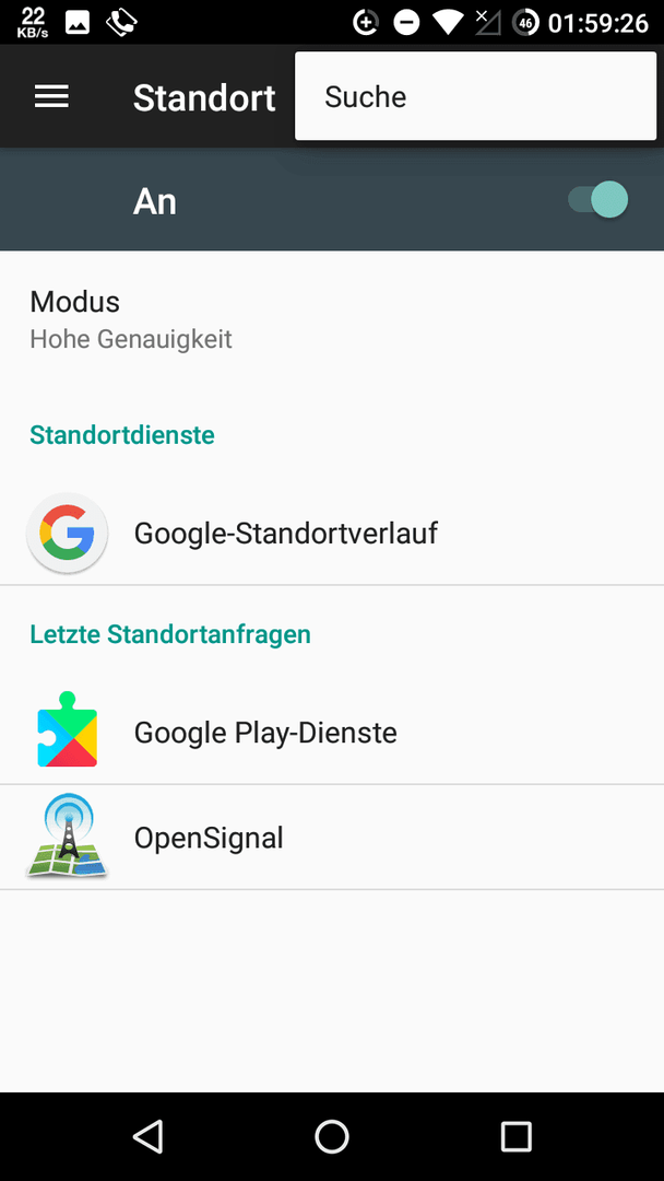

Findet man auch unter Einstellungen -> Standort -> Menü -> Suche

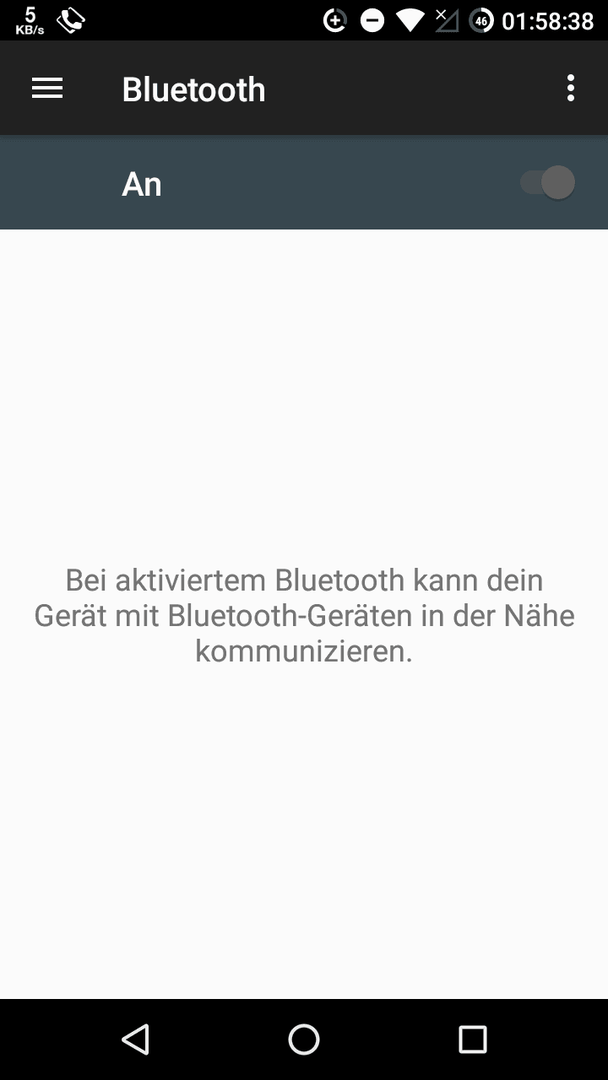

Für die, die mit Bildern mehr anfangen können, habe ich ein paar Screenshots gemacht...
(Auch aus Eigeninteresse)
(...gemacht allerdings auf dem Moto G 2014 LTE mit LineageOS 14.1)
Nach der Deaktivierung ist der Link in den Bluetooth Einstellungen übrigens komplett weg... Somit nur noch über "Standort" zu erreichen...
