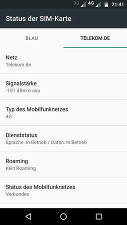

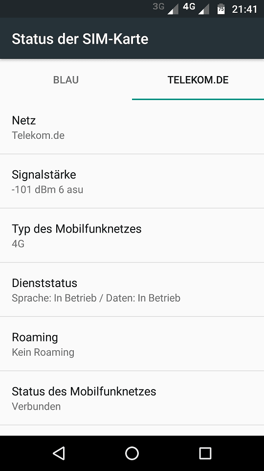

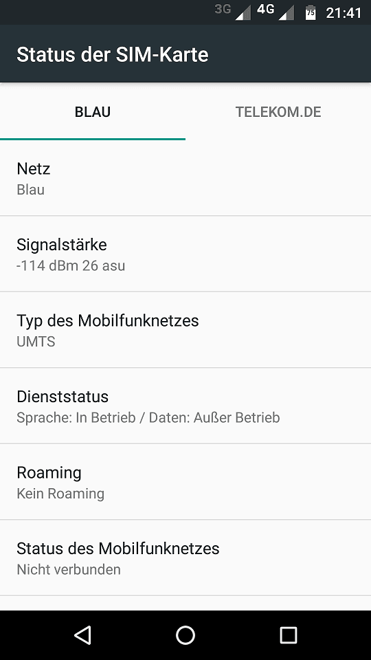

@gniselk
Also die ausgewählte SIM für Daten hat 4G, die zweite SIM hat 3G und anders herum genauso.
Bendi
Reaktionen: dadri
@Bendi: perfekt, vielen Dank!! Dann ist der Kauf des nächsten Telefons geklärt *gg*
