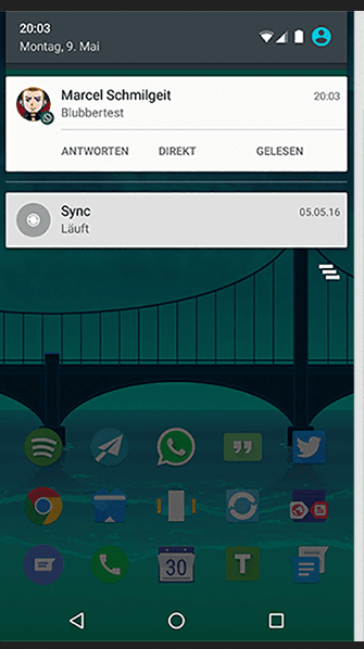

zu 2. du meinst die ganz normale Benachrichtigung so wie sie bei allen Benachrichtigungen auch von anderen Apps kommt oder? So wie hier auf dem mittleren Bild, wenn eine Nachricht ankommt (solang das Display an ist, egal ob gesperrt oder nicht), kommen alle Benachrichtigungen so an. Nach ein paar Sekunden wir das ausgeblendet und ist über die Benachrichtigungsleiste erreichbar. Verstehe das Problem nicht so ganz, ist das bei dir nicht der Fall?

Zusätzlich möchte ich bei Eingang einmalig so informiert werden wie auf Bild 1.

So ist es normal. Die Frage ist, was hast du umgestellt, dass es nicht mehr so ist?
Hab mal grad in den Einstellungen geschaut bevor ich hier weiter geschrieben habe, Einstellungen -> Benachrichtigungen -> Whatsapp -> "Ohne Ton anzeigen" <- hast du das evtl. aktiviert? Dadurch erscheint die normale Benachrichtigung nicht mehr, auch kein Tonsignal, nur das Icon erscheint links oben in der Statusleiste. Kommt die Benachrichtigung bei andern Apps so wie es auf deinem Bild zu sehen ist? Wie gesagt, dass ist der Standard, wenn es bei dir nicht so ist, hast du es entweder (scheinbar unwissend) verändert oder eine App hat das eingestellt.
