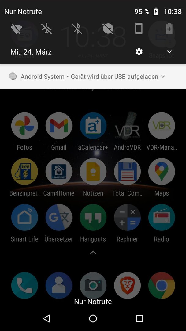

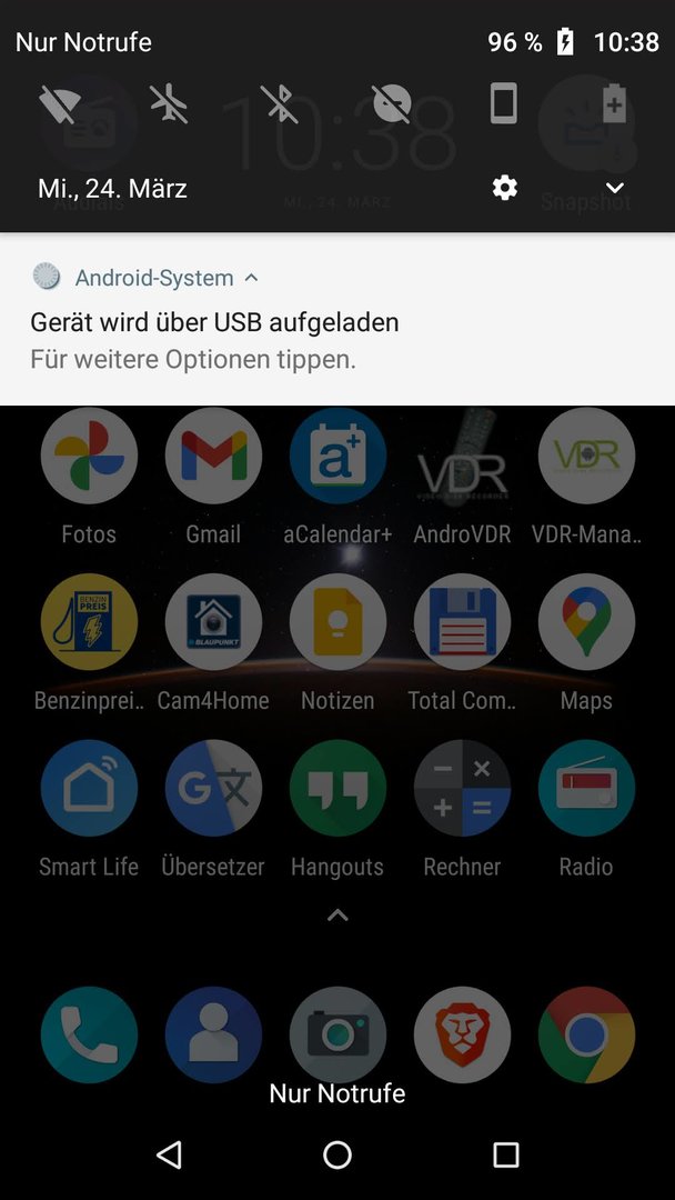

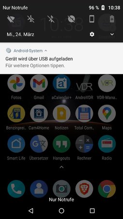

Ziehe die Leiste zweimal nach unten, wenn du das Smartphone am PC angeschlossen hast, dann ist in der untersten Zeile der Benachrichtigungen eine ganz schmale Zeile, auf diese musst du tippen zum umschalten.
mblaster4711 schrieb:
... untersten Zeile der Benachrichtigungen ...
Hmmm, hab ich nicht !

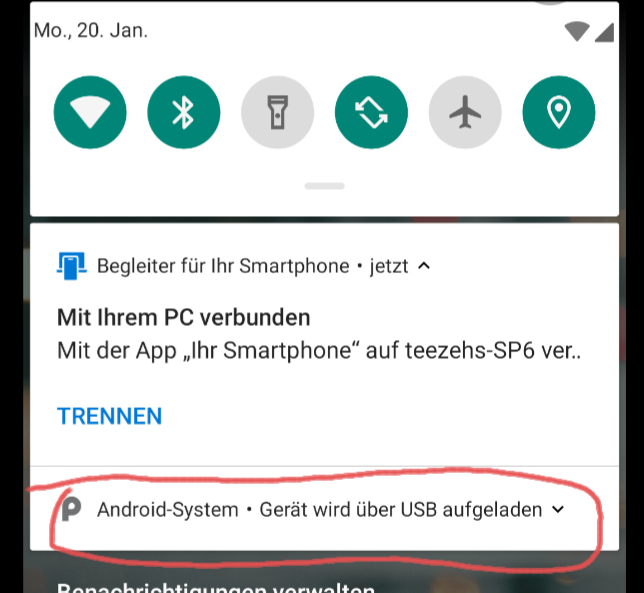

Der Screenshot sieht aus wie auf dem neuen Smartphone meiner Frau. Könnte es sein, dass du eine höhere Version hast als Android 7.0 (Nougat)? Mehr Updates wollte das Moto nicht machen.
Der Screenshot ist nicht von meinem Moto G4, das hat im übrigen Android 8, das muss man aber manuell installieren.
Eine andere Möglichkeit, warum die Benachrichtigung zum USB Modus nicht angezeigt wird, könnte ein USB Kabel sein, welches defekt oder nur zum Laden ist.
Aber ich krame das alte Teil später Mal hervor und mach dann dort einen Screenshot hänge ihn hier an.

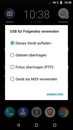

@mblaster4711
Moin, moin,
so nun ein leichter Fortschritt.
Auch wenn das USB kabel mit anderen Geräten funktioniert hat, hab ich nun ein alternatives Kabel ausprobiert und siehe da, nun gibt es zumindest schon mal generell eine Datenverbindung, d.h. ich kann da auswählen, dass ich nicht nur laden sondern Dateien übertragen will.
... aber, es wird nun das Smartphone als "Tragbares Medienwiedergabegerät" angezeigt, im Explorer krieg ich dann aber nur "SD-Karte von Samsung" angezeigt und wenn ich die öffne, ist die leer.

maofopsy schrieb:
@mblaster4711
Das müsste jetzt irgendwo am G4 Plus noch änderbar sein.
