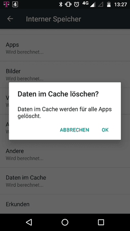

Wahrscheinlich hast Du ja Recht, aber 5℅ Chance sind es wert. Geht ja auch fix über die GUI zu löschen der Cache:
