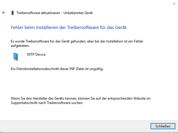

Hat leider nicht funktioniert. Ich habe alles deinstalliert, bekomme aber die Fehlermeldung: "deinstallationsabschnitt inf datei ungültig" beim Suchen der Treiber. Sehe auch den Anhang.
[doublepost=1481558825,1481557983][/doublepost]Halleluja ich hab's geschafft. https://www.androidpit.de/forum/721159/mtp-treiber-laedt-nicht-windows-10 hat geholfen. Beitrag von Ben Harder von 25.08.2016 01:06:58 hat bei mir funktioniert.
