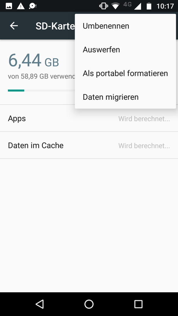

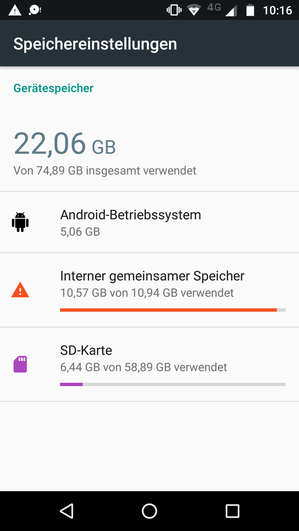

Nachdem ich jahrelang damit zu kämpfen hatte, dass der interne Speicher meines Motorola G4 Plus immer voll war, habe ich vor kurzem eine SD-Karte mit 64 GB gekauft und diese als internen Speicher formatiert. Meine Erwartung war natürlich, dass das Handy nun einen internen Speicher von 74GB hat (10+64).

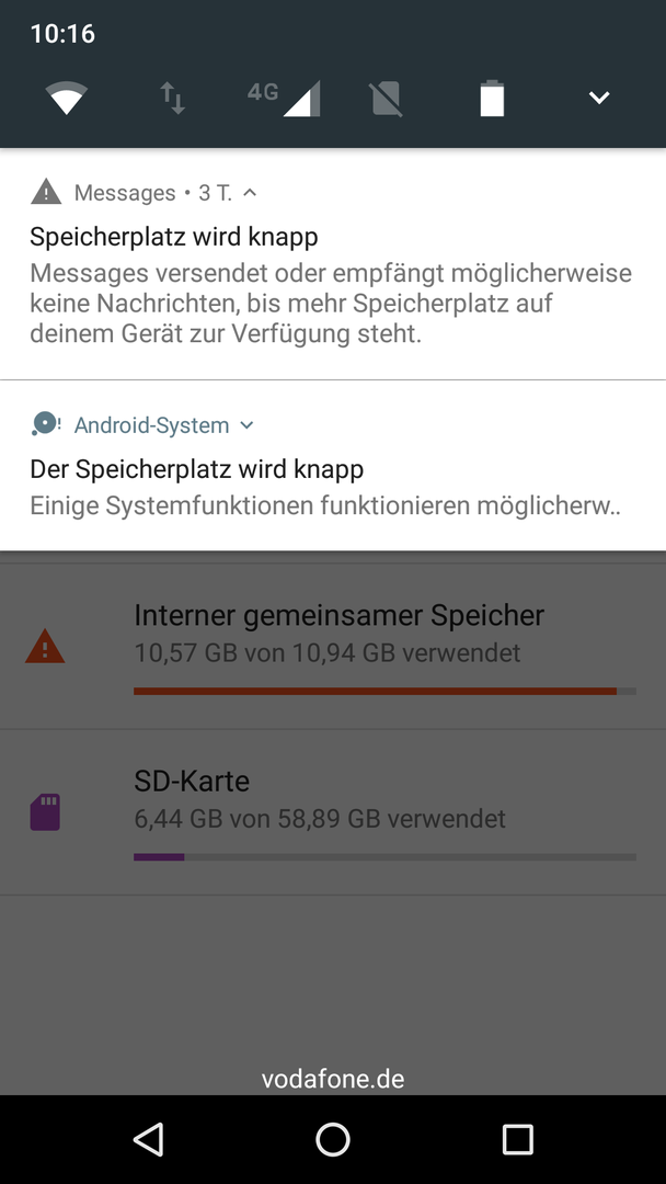

Dem ist aber scheinbar nicht so. Das Handy zeigt den "internen gemeinsamen Speicher" und die SD Karte immer noch als getrennte Speicherorte an (siehe Screenshots), ich bekomme dauerhaft Warnmeldungen dass mein Speicher voll sei, und Apps kann ich deshalb auch keine downloaden. Die Formatierung der SD Karte scheint aber geklappt zu haben. Ich kann sie nun "als portabel formatieren", und wenn ich mein Handy am PC anschließe wird mir die Karte nicht angezeigt.
Es scheint sich wohl um einen Softwarefehler zu handeln, oder habe ich etwas falsch gemacht? Ich hoffe sehr, ihr könnt mir helfen.
Doch, sonst würde bei Gerätespeicher nicht die 74,69 GB stehen. Aber nur weil du die Speicherkarte als internen Speicher formatierst, werden die Daten nicht einfach auf die Speicherkarte verschoben. Wurdest du nicht gefragt, ob du die Daten verschieben willst? Siehe hier bei Punkt 6: SD-Karte als interner Speicher - so geht's unter Android
Weiterhin kommt es auch auf die Appentwickler an, ob die App auf die Speicherkarte verschoben werden darf. Siehe: Adoptable Storage | Android Open Source Project
Apps can be placed on adopted storage media only when the developer has indicated support through the android:installLocation attribute.
Ansonsten bleibt eh ein Teil auf dem internen Speicher, weil sonst manche Apps nicht funktionsfähig sind, wenn die Speicherkarte defekt wird oder einfach entfernt wird.
Ist auch logisch und wird auch nie passieren, da die Karte ja nun ein Teil des internen Speichers ist, verschlüsselt wurde und per MTP nicht mehr zur Verfügung steht.
Ich persönlich würde eh immer portabler Speicher bevorzugen - alleine schon deshalb, weil du nicht mehr an die Daten kommst, wenn das Gerät z.b. defekt ist, da die Karte ja verschlüsselt ist.
Ich würde da eher händisch Daten auslagern, zumindest sind das ja über die Jahre angesammelte Mediendaten.
