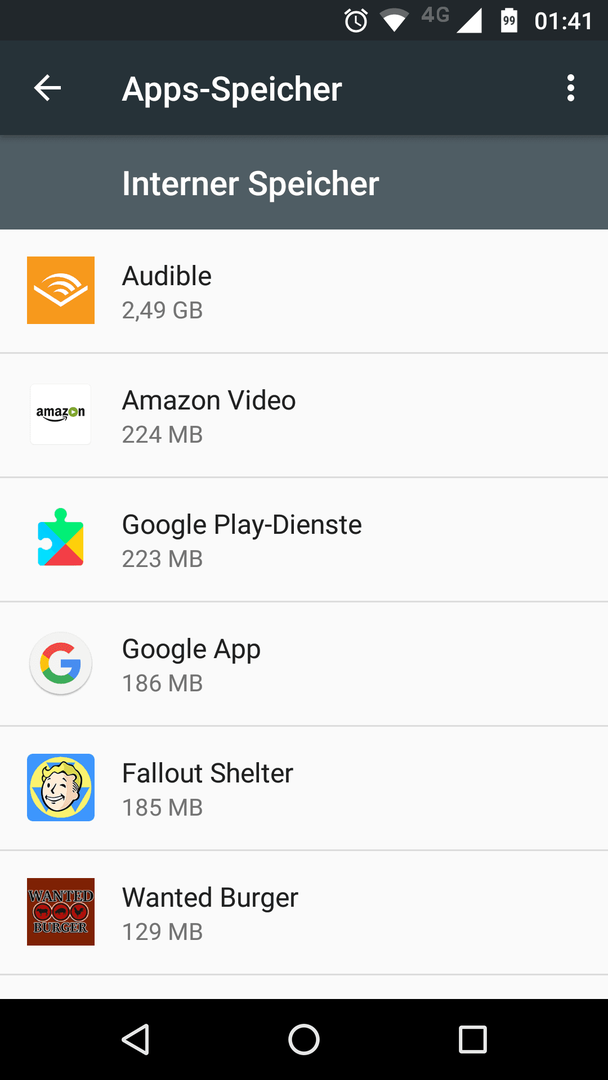

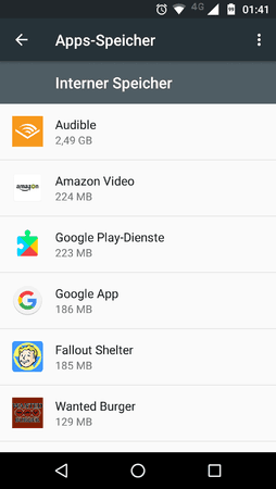

mir ist etwas verwirrendes aufgefallen, bei dem mir hoffentlich Android-Veteranen weiter helfen können.
Mir ist in der Speicherverwaltung ein kleiner, aber unangenehmer Punkt aufgefallen.

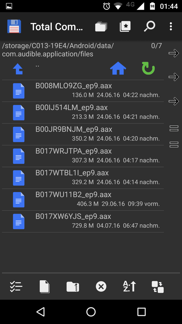

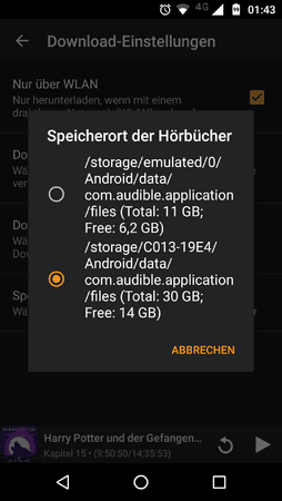

Bei Audible kann man für seine Hörbücher-Downloads den Ablageort einstellen. Dieser ist bei mir auf der SD-Karte ausgelagert.
Allerdings zeigt mir die Speicherverwaltung an, dass der Platz auf dem internen Speicher belegt sein soll. Was völliger Blödsinn ist. Die Dateien liegen richtig erweise auf der SD. Aber nur wenn ich Audible mit den Downloads einbeziehen, komme ich auf sie 5 GB Belegung. Was wie gesagt Blödsinn ist, da die 2,5 GB an Hörbücher auf der SD liegen.
Ich bin jetzt ziemlich verwirrt, warum mir angezeigt wird, dass interner Speicher belegt wird, obwohl die Dateien auf der SD liegen. Somit wird mir weniger interner freier Speicher angezeigt, als ich in Wirklichkeit besitze.
Ist das normal? Zieht Android den Platz jetzt tatsächlich vom Internen ab, obwohl die Dateien auf der SD liegen.
Ergänzend noch zum G4: Kein Root, keine sonstigen Änderungen. Pur und unangetastet, wie es vom Hersteller kommt. Alles original.
Screenshot_20160705-014055.png Screenshot_20160705-014107.png Screenshot_20160705-014328.png Screenshot_20160705-014402.png

Hm, für mich ist das ein echtes Problem. :( Klar mag man jetzt sagen "Hättest halt ein G4 mit mehr internem Speicher genommen.". Aber das ist nicht die Lösung und wäre auch nicht nötig, wenn Android richtig funktionieren würde. Würde nämlich korrekterweise übernommen werden, dass die Daten auf der SD liegen in der Berechnung, dann reichen mir die 16 GB locker. WENN die Abrechnung stimmen würde. :(
Aber so wie es jetzt berechnet wird, ist es ein doppelter Speicherabzug. Er zieht mir ja (vollkommen zurecht) den Speicher auf der SD ab UND zusätzlich nochmal vom internen auch. :-/ Irgendwas stimmt da ganz und garnicht und das nervt mich extrem, da genau das ein Problem werden kann.

Diese blödsinnige/ falsche Anzeige von belegtem Speicher hatte ich auch schon beim Moto G 2014 ...
Da hatte ich Karten für HERE und 3GB Musik auf SD-Karte, die aber den jeweiligen Apps und somit augenscheinlich dem internen Speicher zugeordnet wurden. Der war laut Anzeige randvoll, eine Zeile drunter stand aber korrekt bei "verfügbar" ca. 3GB ...
Andere Apps (zB Storage Analyzer) zeigten den belegten Platz korrekt an, nur die Android-Anzeige direkt war Käse, und ich habs einfach zu ignorieren gelernt.
Ich gehe davon aus, dass das hier beim G4 der selbe Quatsch ist ...

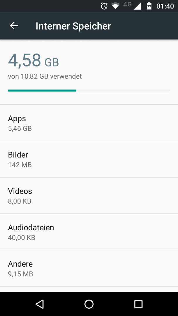

So, hab dann auch mal den Taschenrechner geschwungen.
Die Anzeige des belegten Speichers (erster Screenshot) ist korrekt, die Größe des belegten Speichers von Apps ist Blödsinn, denn sie bezieht sich eben nicht nur auf die Nutzung des internen Speichers, sondern rechnet die SD-Karten-Daten mit ein ...

Es scheint tatsächlich ein Anzeigefehler zu sein.
Wenn ich die Gesamtanzeige betrachte, dann ergibt das mehr Sinn.
Hier werden mir nur um die 4,5 GB als benutzt angegeben. Was tatsächlich Sinn ergibt mit den (echten nur auf dem internen Speicher installierten) Apps + Cache. Und eben keinen Sinn ergibt, wenn man nur auf die Apps sieht mit ihren 5,5 GB.....
Das ist doch echt Mal ein verwirrender und unnötiger Blödsinn.
