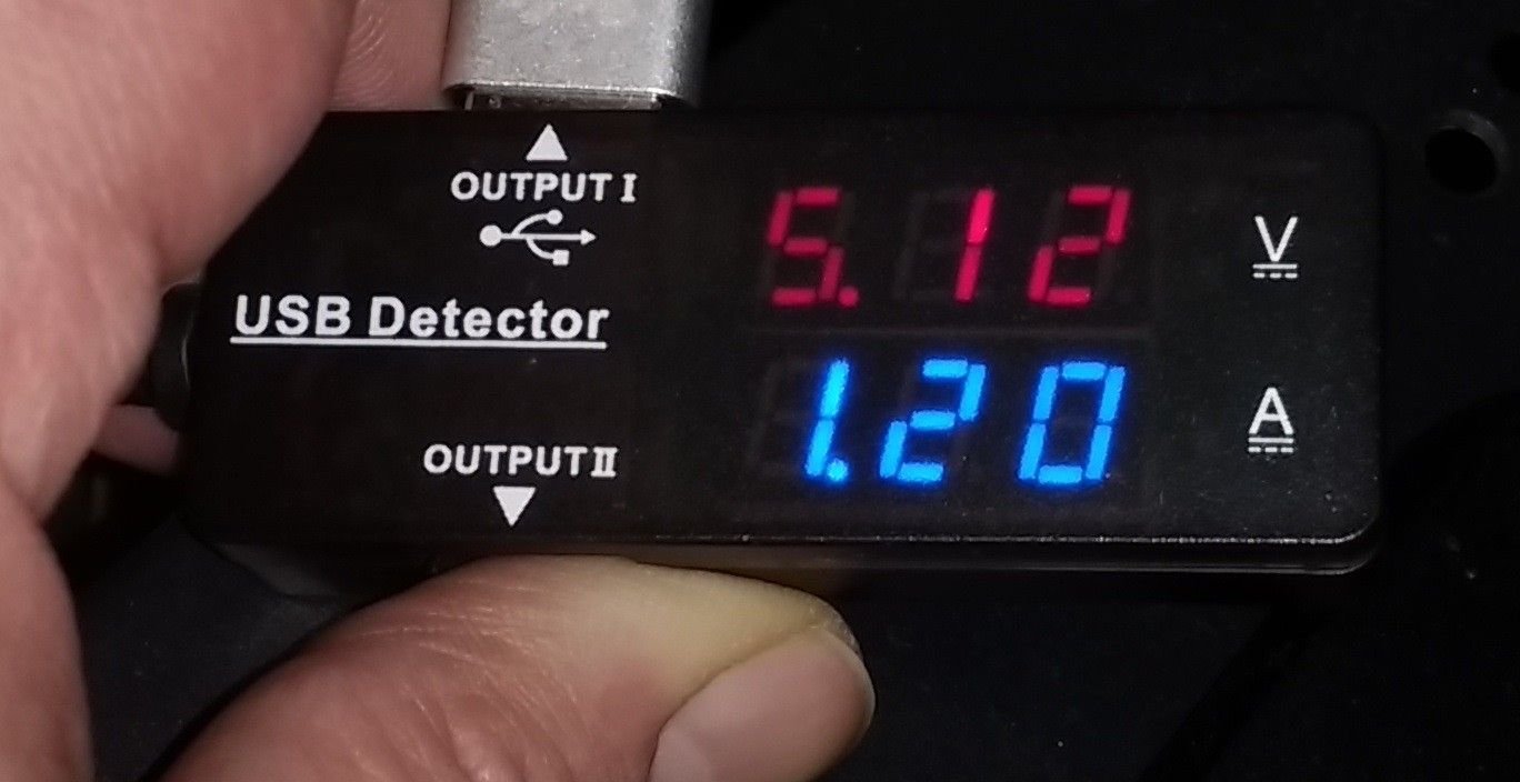

Mhm ungewöhnlich bei mir sind es 1,04A bis maximal 1,20A mehr ist nicht drin. Mit einem Widerstand getestet schafft das Netzteil 2,3A bei 5,12V also 11,78 Watt und somit fast die 12 Watt welche der Hersteller bewirbt. Es liegt also nicht am Netzteil. Werde mir mal nen QC Netzteil zulegen und schauen wie schnell es dann lädt, so schnell wie das Oppo wird es wohl nicht aber 90 Minuten wäre ja schon mal ganz Ok.
