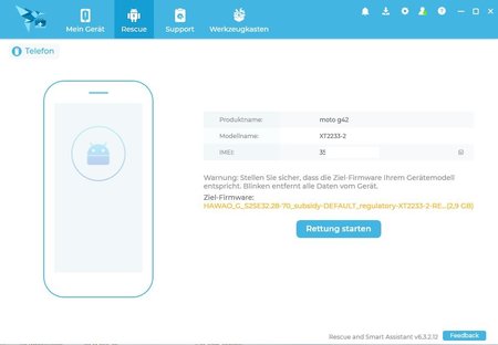

@chrs267 - bitte mal auf den Screenshot schauen, ich traue mir nicht, auf "Rettung starten" zu klicken, aus Angst, daß da alle Daten weg sind...

Wenn du da drauf drückst, sind zu 110% deine Daten weg.
glaub ich auch - deshalb mache ich es ja auch nicht. :-(
@swchen Hab es gestern auch mal probiert. Das Tool nimmt inzwischen wirklich das Script, mit dem auch die Daten gelöscht werden. Man kann das Script aber vorher bearbeiten und den Befehl löschen. Dann bleiben die Daten drauf.
Ich bin mir ziemlich sicher, dass es mal anders war und nur ein gewöhnliches Update installiert wurde und die Daten nicht gelöscht wurden. Verstehe auch Lenovo an dieser Stelle nicht. Wozu soll ich übers Tool updaten und meine Daten löschen lassen, wenn das OTA-Update die Daten nicht löscht. Das ist Schwachsinn.
