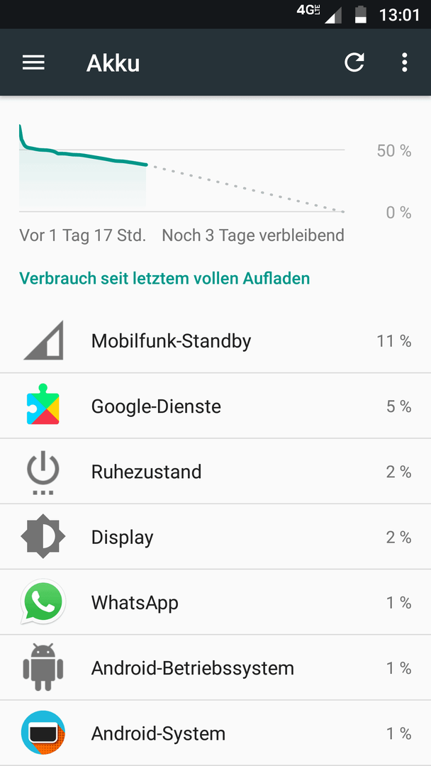

Kann mir jemand mal seinen Verbrauch beim Stock ROM sagen? Ich seit einigen Tagen einen Verbrauch von über 10%. Ist zwar ein Custom ROM aber so hoch sollte es dann doch nicht sein.
Wie liegt denn der Verbrauch beim Stock?
Vg, Tom
PS: mir ist klar, dass man es nicht 100pro vergleichen kann.
Mit Stock Rom: schwankt immer 9%-12%
Das finde ich ordentlich! Kann mich nicht erinnern so hohe Werte bei anderen Phones gehabt zu haben.

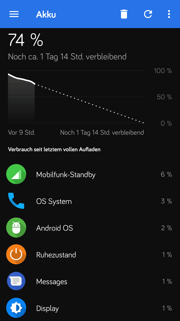

Nur als Hinweis - das Problem / Verhalten scheint sowohl beim Stock als auch bei Custom ROMs aufzutreten. Bei mir läuft Resurrection Remix 5.8.4 (mit Nougat 7.1.2) Und Kernel ElementalX 1.12. Und mein Signal hier zu Hause ist wie immer schlecht!
Vg, Tom

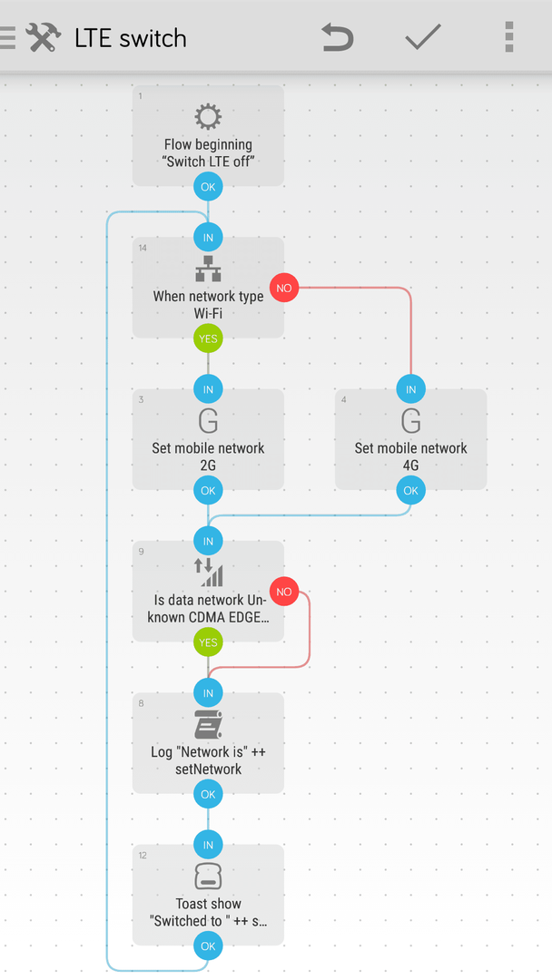

Root is da. Das ist nicht das Problem. Die genannten Tools sind deutlich mächtiger und brauch nur einen Bruchteil davon. Naja, ich werde mal ein bisschen basteln.
Screenshot_20171026-103835.png Hab mir jetzt mit 'Automate' (Llama) einen Workflow zusammen gebaut, der bei WiFi-Verbindung auf 2G umschaltet und bei disconnect wieder auf LTE/4G schaltet.
Funktioniert aber leider nur, wenn das Phone gerooted ist.
