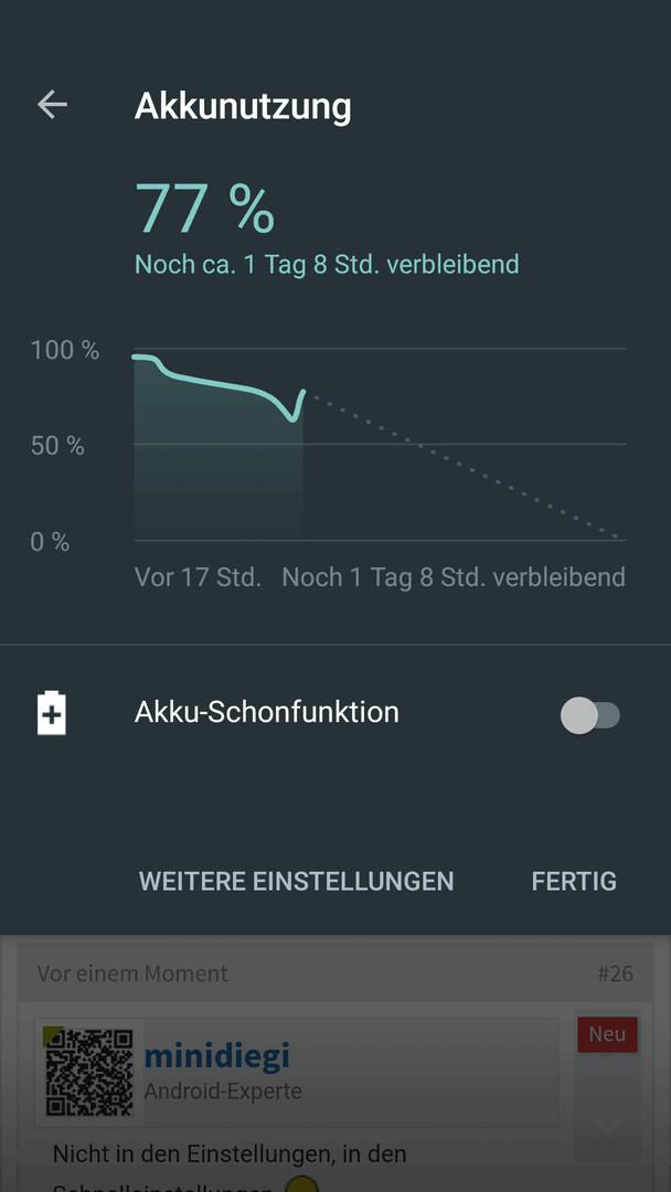

Hey
was meint ihr mit der Akkuschonfunktion und wo finde ich die?
In den Schnelleinstellungen auf das Akku Symbol klicken und dann ganz unten ....:thumbup:
Reaktionen: fubit

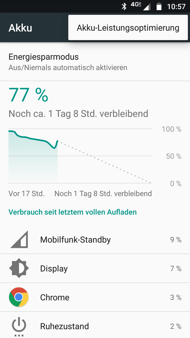

Akkuschonfunktion? Was ist das? Bei mir finde ich nichts...
Nicht in den Einstellungen, in den Schnelleinstellungen.:lol:
Reaktionen: DanX
Ahhhh :)
Ich bin lange auf dem Symbol geblieben, dann wurde ich zu den Einstellungen weitergeleitet.
Reaktionen: minidiegi
Ah, cool, wusste ich auch noch nicht.:thumbsup:
Was macht diese Funktion, außer das Display abzudunkeln?
es aktiviert den Engergiesparmodus aus den einstellungen:thumbsup:
Sowas mag ich, zwei Namen für die selbe Funktion.
danke minidiegi
