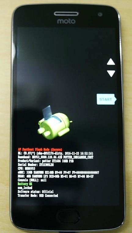

@willi19 Kannst du den Fastboot Modus starten? Handy einschalten und dabei Vol- gedrückt halten. Wenn es von alleine neu startet, kannst du ebenso Vol- gedrückt halten.
Sollte der Fastboot Modus nicht funktionieren, kannst du das Handy in den Müll werfen.
Der Fastboot Modus sieht so aus:

@chrs267 Danke der Fastboot Modus lässt sich starten,aber was fange ich damit an ? Habe bereits einen Tag an dem Gerät verbracht mit wenig bis Null Erfolg.MfG

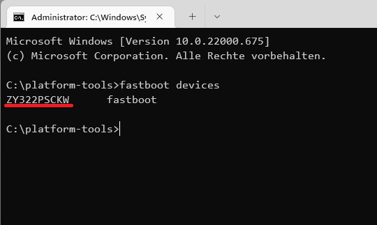

4.) Verbinde das Phone mit deinem PC via USB und gib im Explorer-Fenster oben in die Adresszeile "cmd" ein, um die Eingabeaufforderung zu öffnen.
6.) Jetzt prüfst du zuerst mit folgendem Befehl, ob du via Fastboot mit dem Phone kommunizieren kannst:
Code:
fastboot devices
=> Als Output sollte folgendes erscheinen (die Seriennummer -rot markiert- ist natürlich durch deine eigene zu ersetzen):
WICHTIG: Sollte bei dir etwas anderes stehen, liegt ein Problem mit den Treibern vor! Um das zu lösen, einfach den LMSA (Lenovo Motorola Smart Assistant) hier runterladen, installieren und den PC neu starten. Falls weiterhin ein Problem besteht, melde dich bitte, bevor du weitermachst.

Hallo chrs267 habe alles wie in der Beschreibung gemacht,es wird kein Gerät erkannt ,USB Daten übertragen geht nicht,Bilder und alles Andere sehr wohl.Werde wohl aufgeben...no fastboot devices...LG willi
@willi19 Aufgeben? Du hast noch gar nicht richtig angefangen. 😄 Das ist bei Win7 normal. Bei Win10+ würde der PC das Handy sofort erkennen, wetten? Installiere den LMSA, der hat die richtigen Treiber inklusive. Hatte oben im Post vergessen den Link zu setzen... Ist jetzt aber hier und oben verlinkt. ;-)

@chrs267 ,wenn die Entwickler opt. aus ist lassen sich Daten übertragen,Gerät wird aber nicht erkannt und LSMA läuft hier gar nicht...Moto G5 serial ZY322V5WBV imei1 356476085506352 imei2 356476085506360 ,Chaos ...
@willi19 Das Tool musst du ja nicht benutzen, es soll nur installiert sein. Was sagt denn der Gerätemanager (Rechtsklick auf Win-Logo) zu deinem Phone, wenn es im Fastboot Modus via USB angeschlossen ist?
Danke ,"er" sagt Portable Devices ,Moto G(5)...
