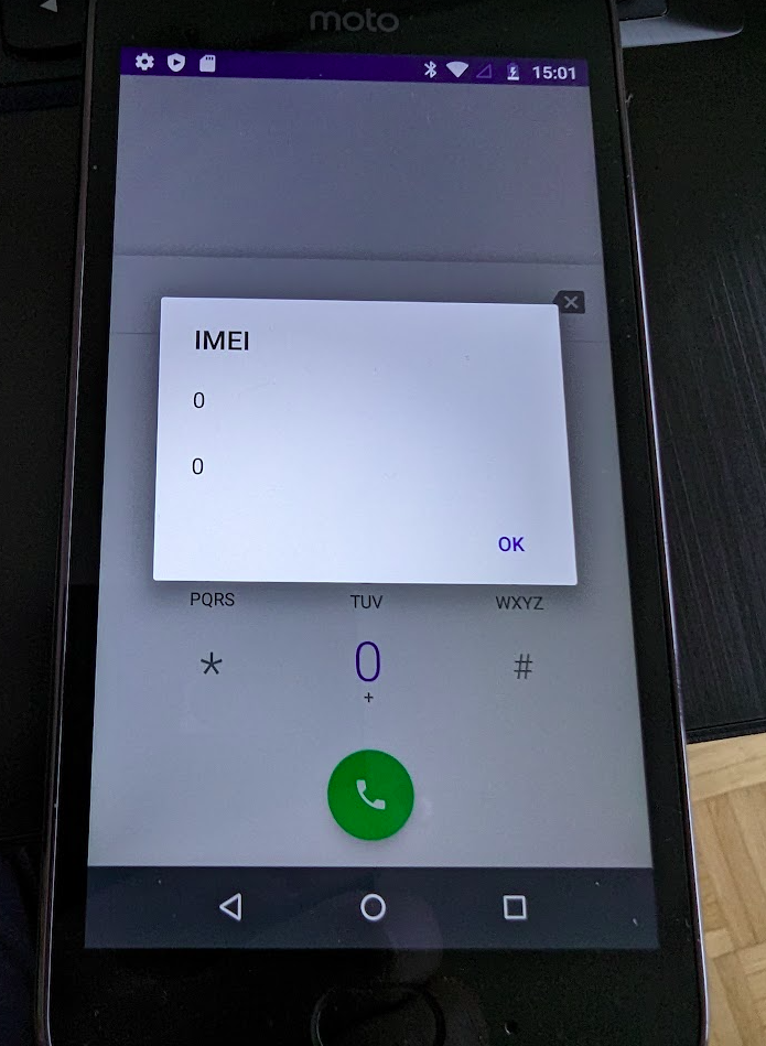

Sooo jetzt habe ich mal das erste script durchlaufen lassen.
Das Handy bootet und wlan+bluetooth klappen, aber leider hat nun das Handy keine IMEI mehr ... Hast du eine kleine Hilfe für mich was ich machen kann/soll?
Besten Dank!!
@Elmo82 Welche Version von LineageOS war installiert?
Was wird denn als angezeigt bei IMEI?
Reaktionen: Elmo82
Hi!
Installiert war "lineage-17.1-20210205-UNOFFICIAL-Mint-v2.1-cedric.zip"
Als IMEI wird jeweils "0" angezeigt ...

@Elmo82 Hast du dann auch den Rat befolgt, der im Thread gegeben wurde?
Warning!!!
  • BackUp EFS and persist partition before installing. If you lose IMEI , use this backup to retrieve it in future.
Der Thread: [ROM][10.0][UNOFFICIAL][ARM64] LineageOS 17.1
Hast du ansonsten noch ein Backup von TWRP zu der ROM oder auch generell von diesem Handy?
Ich würde zuerst probieren, noch mal diese ROM von Lineage zu installieren. Dann checken, ob die IMEI wieder da ist.
Reaktionen: Elmo82
... also ich habe gerade nachgeschaut: ein Backup der EFS Partition sollte ich noch haben ... zumindest ist auf der SD Karte entsprechendes hinterlegt. Das bedeutet aber, dass ich optimalerweise nun zunächst wieder wieder TWRP flashen müsste und dann das ROM richtig??
Oder kann ich einfach versuchen die EFS Partitionen "nachzuladen"?
@chrs267 TADAAA 🙏 habe gerade wieder TWRP drauf gespielt und ein Backup der EFS Partition reingespielt und nun ist auch wieder die IMEI da!
Frage dennoch: Du schreibts " Der zuvor entsperrte Bootloader bleibt zwar vermerkt, aber das hat nur was mit deiner Garantie bei Motorola zu tun und die ist so oder so bereits abgelaufen. "
wenn ich nun "oem_lock" anwende ... verschwindet dann der Bildschirm wenn man das Handy neutstartet, dass der Bootloader frei geschaltet wurde/ist und es bleibt nur eine entsprechende Info im fastboot-Bildschirm vermerkt?
Danke!
@Elmo82 Du musst TWRP installieren, starten und EFS wiederherstellen. Du solltest EFS1 und EFS2 als Sicherung haben. Danach kannst du auch direkt von TWRP aus ins System booten und die IMEI checken.
WICHTIG: EFS wird standardmäßig gelöscht, wenn du die Stock ROM installierst!! Ein Blick ins Flashscript:
