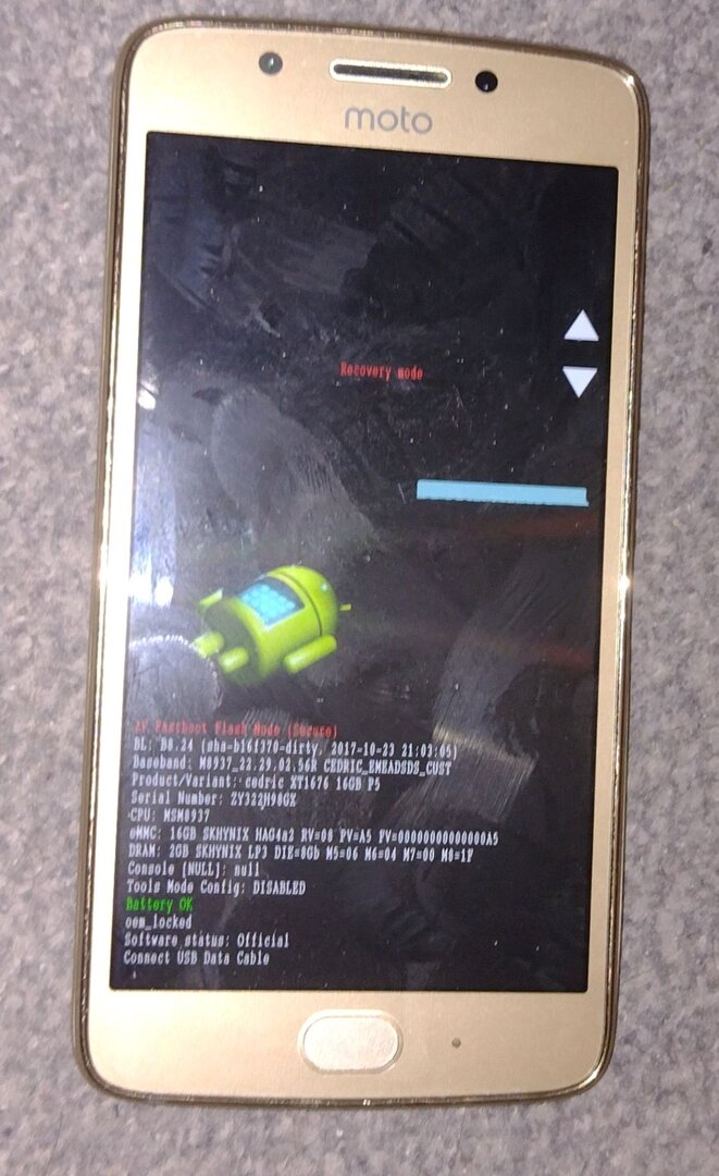

Hallo liebe Android-Freunde, ich habe ein moto g5 geschenkt bekommen, leider defekt.

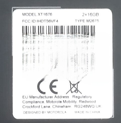

Brauche Hilfe weil meine Versuche nichts bringen, bin großer Laie. (Bild 1)

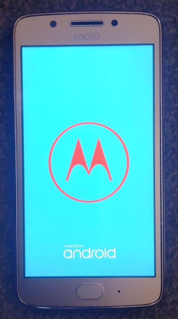

Wird das g5 eingeschaltet, bleibt es sofort im Startbild (Motorola) hängen. (Bild 2)
Nach langem drücken des Ausschaltknopfes, geht Bildschirm aus aber kurz danach wieder an,
und dann fortlaufend aus und an. Nur durch Akkuentnahme ist ein Stopp möglich.

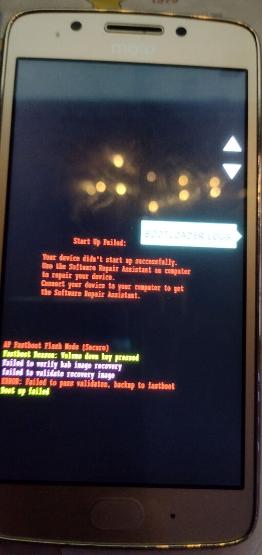

Drücke ich jedoch Laut-unten mit Start, erscheint das Recovery-Menü. (Bild 3)
Hier kann ich in die verschiedenen Einstellungen wechseln, diese sind:
START - RESTART BOOTLOADER - RECOVERY MODE - POWER OFF - FACTORY MODE - BARCODES - BP TOOLS - QCOM - BOOTLOADER LOGS - Switch Tools Mode - START
Bei Einstellung - BOOTLOADER Logs - werden Fehler angezeigt. Ein Werksreset ist nicht möglich. (Bild 4)
Bei drücken auf Start hängt sich g5 wieder wie zu Anfang auf und nichts geht mehr.

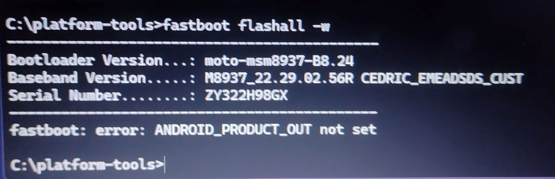

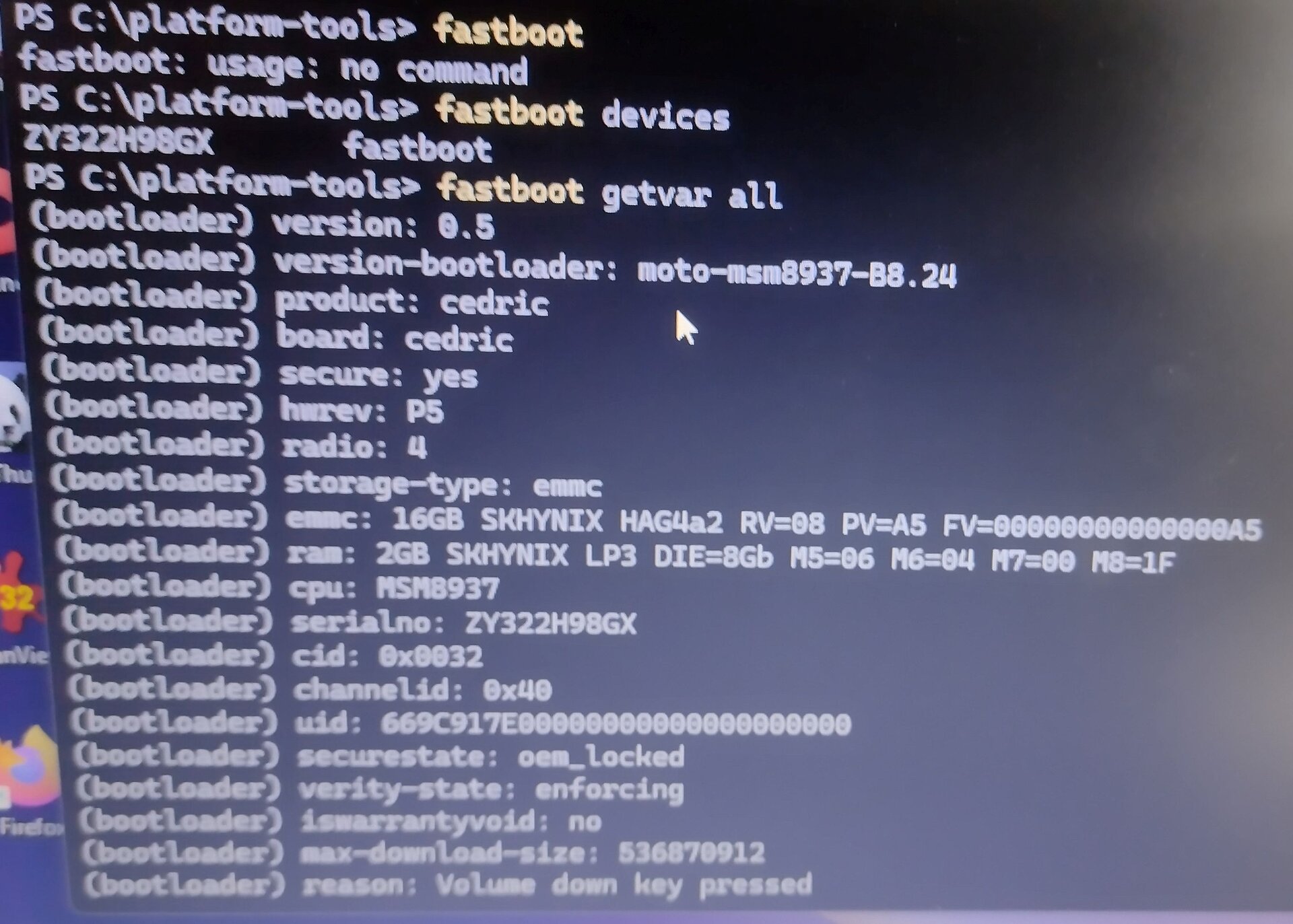

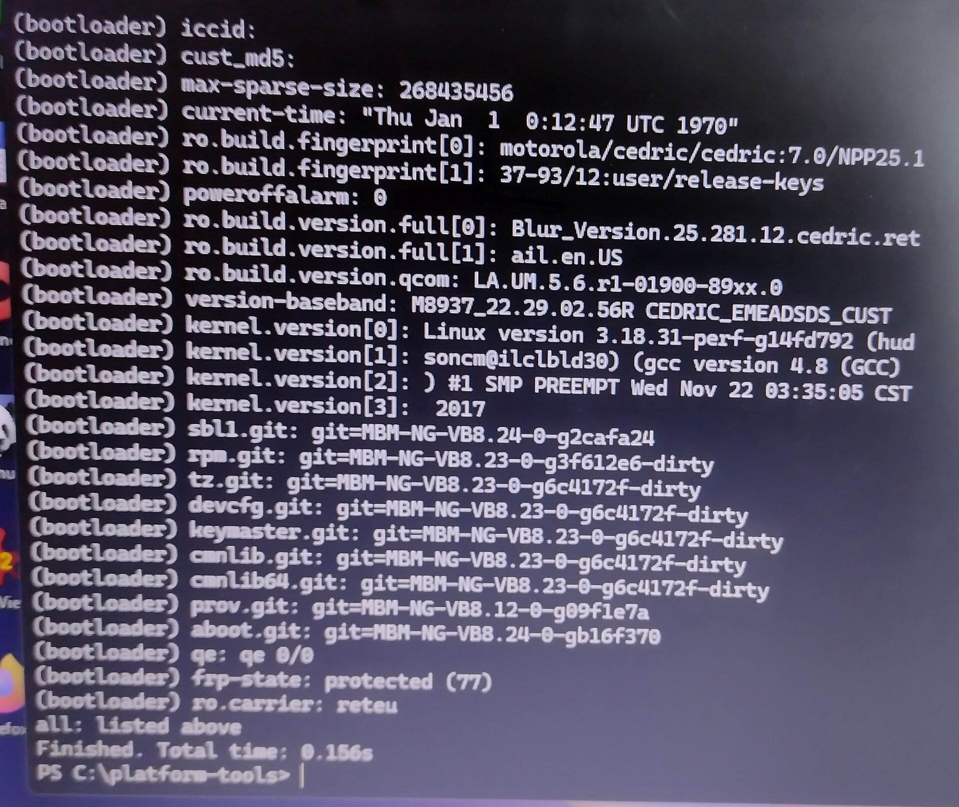

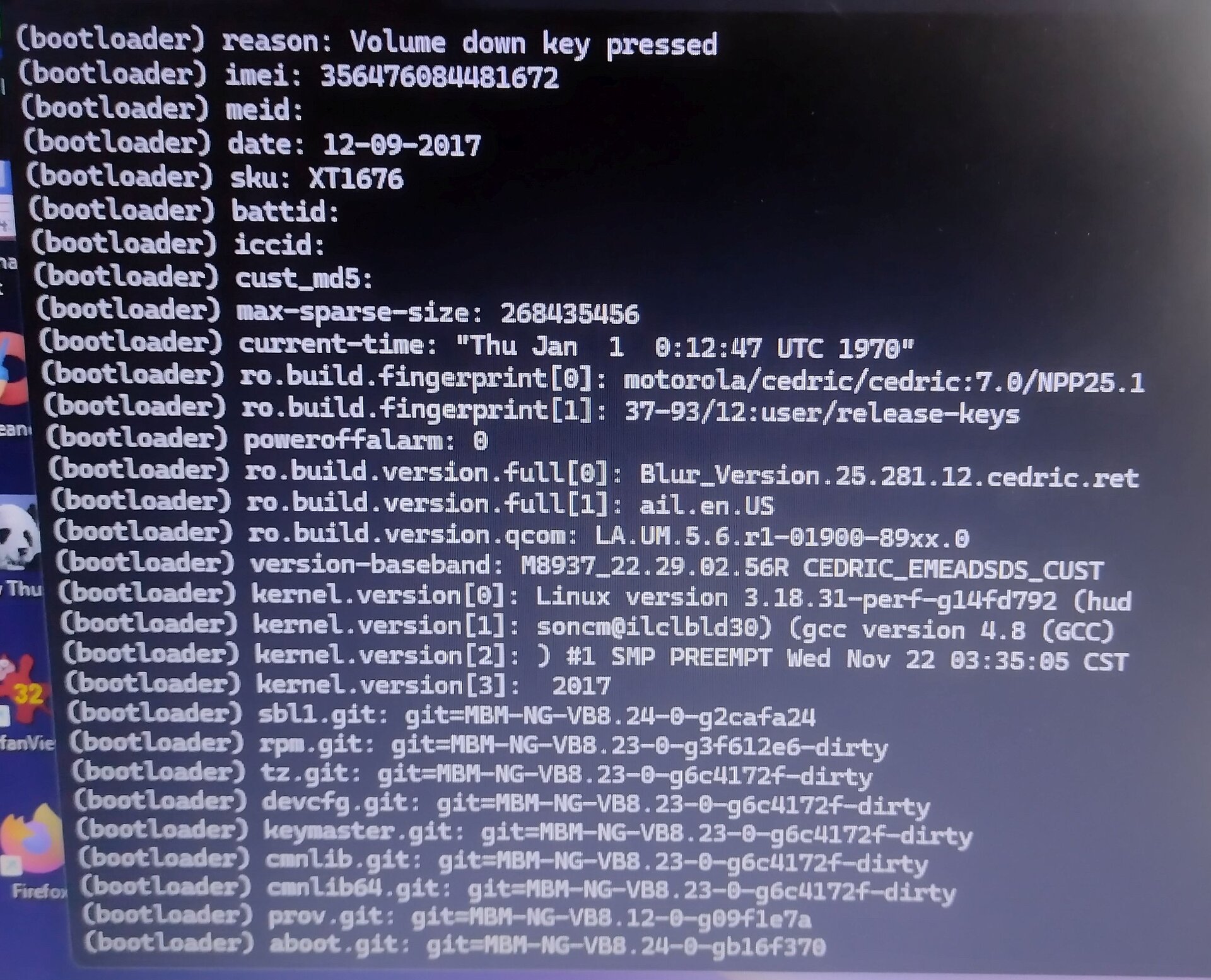

Fastboot All-Daten = Bild 5 - Bild 6 - Bild 7
Bootloader-Version = Bild 8
