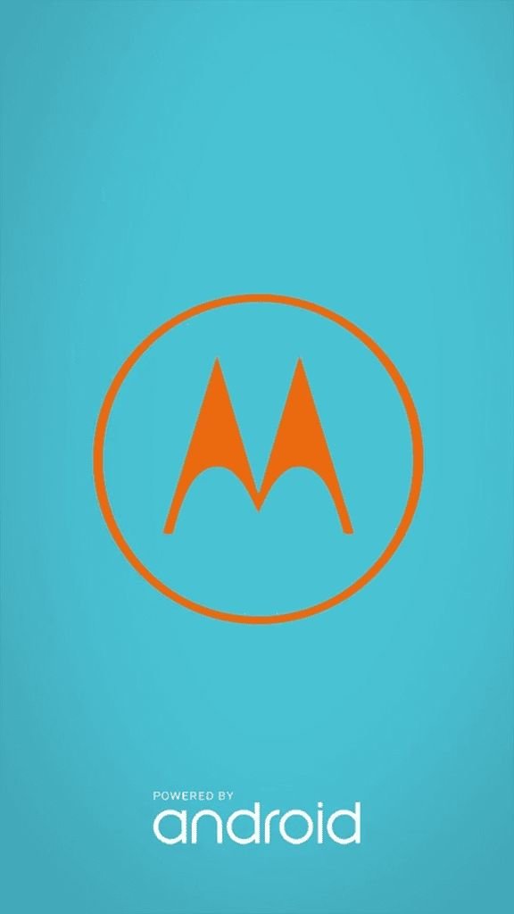

ohne eigenes Zutun schaltete es sich aus. Beim Hochfahr-Versuch erschien ganz kurz der Startbildschirm (Android Symbol 2 rote Symbole "V auf dem Kopf in rotem Kreis", Wort Android) auf hellblauem Untergrund. Nach einigen Sekunden verschwindet es, es bleibt nur ein "Windows-blauer" Bildschirm, der verschwindet ebenfalls nach einigen Sekunden , das Handy schaltet sich aus.

@greatbarrier2018 Kenne mich mit Motos gut aus, aber deine Beschreibung des Screens sagt mir jetzt nichts. Kannst du irgendwie ein Bild davon machen und hier hochladen?
@greatbarrier2018 Achso, du meinst das Motorola Logo. 😁

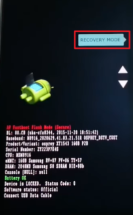

1.) Handy mit 'Power' einschalten und gleichzeitig die Taste 'Vol-' gedrückt halten, bis dieser Screen erscheint:
2.) Dort mit 'Vol-/+' navigieren und den Menüpunkt 'Recovery Mode' auswählen und mit einem kurzen Drücken von 'Power' bestätigen. Jetzt sollte das Handy kurz booten und diesen Screen zeigen:

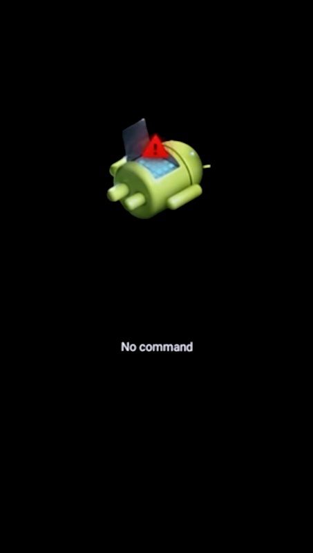

3.) Um in das eigentliche Recovery-Menü zu kommen, ist eine weitere Tastenkombination nötig:

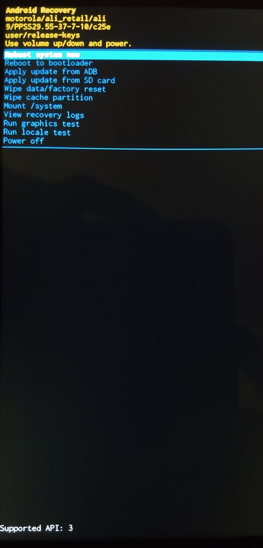

'Power' gedrückt halten und währenddessen kurz auf 'Vol+' drücken. Jetzt bist du im Recovery-Menü, das so aussieht:
4.) Über 'Vol-/+' den Eintrag 'Wipe data/factory reset' auswählen und mit 'Power' bestätigen. Es folgen noch ein, zwei Meldungen und dein Handy wird zurückgesetzt.
