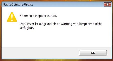

Hallo nochmal,
mein Moto G5 läuft immer noch unter Android 7.0. Wollte es mal auf 8.1 bringen, aber Systemupdate meldet: Die Software ist auf aktuellem Stand ??!
Der Motorola Device Manager sagt seit Tagen "Server nicht erreichbar".
Über RSA kann ich mich auch nicht einloggen, obwohl ich bei Lenovo einen Account erstellt habe.
Kann mir da jemand weiterhelfen, bitte.
Danke schon mal.
@pkdick Folgende Möglichkeiten:
- Lenovo Motorola Smart Assistant
- OTA-Update Android 7 => Android 8.1 manuell installieren
- Firmware Android 8.1 manuell flashen via Fastboot
Probier es erst mal mit dem Tool. Sollte das nicht funktionieren, kann ich dir mit OTA oder Firmware behilflich sein.
Danke erstmal für die Antwort.
Mit RSA meinte ich das Tool in deinem Link (Rescue and Smart Assistant).
Dort scheitert die Anmeldung mit einer kryptischen Fehlermeldung "Überprüfen Sie Ihr Netzwerk".
Greifen beide Tools evtl. auf den gleichen (Update-)Server zu?
Einen Downloadlink zu Android 8.1 für mein Moto G5 habe ich leider nicht gefunden.
Verständnisfrage: Muss ich Firmware UND Android installieren?
Wo finde ich die Firmwareversion in meinen Moto?
VG
