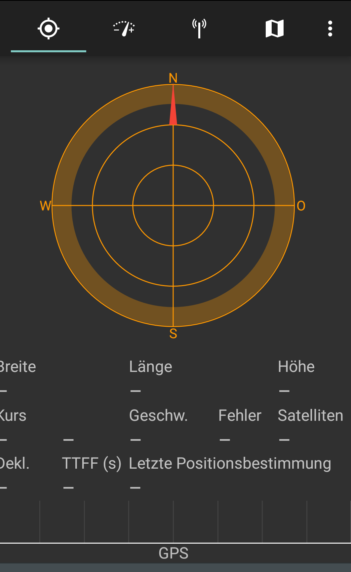

hast du mit einem Tool getestet, ob Satelliten gefunden werden?
VG
@ektus
Danke für die Antworte!
Ich habe SatStat installiert und ausgeführt. Leider kein Erfolg.
Siehe Bild.
An was kann es noch liegen? 1.pngDanke!
@Max_H Danke für die Antwort!
Ja, habe ich. Leider kein Erfolg. Andere Geräte funktionieren.
Siehe auch Bild bei @ektus.
