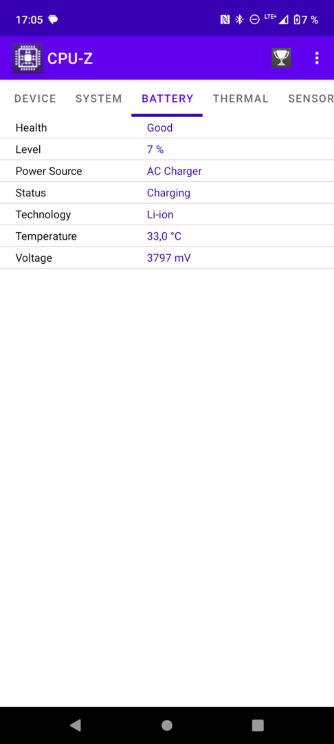

@neo570 Es lag an der ständigen GPS Suche und daran dass das Smartphone mollig warm in meiner zusammengelegten Jeans war. Ich hatte einfach vergessen die App auszuschalten. Ich habe gestern gegoogled und keine Angabe darüber gefunden wann ein Android Gerät abschaltet, bzw. ob es überhaupt abschaltet.
