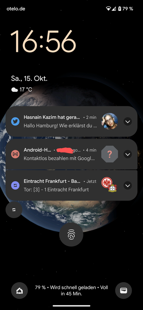

Im Sperrbildschirm sieht sie immer nur die App-Symbole, wenn eine Benachrichtigung eingeht. Sie hätte aber gerne die Liste mit Einblendung der Vorschau der Nachricht (so wie hier im Link). Ich war natürlich bereits in den Einstellungen, auch in der Moto-App. Ich habe dort die entsprechende der drei Optionen ausgewählt (habe das Handy gerade nicht zu Hand), dennoch bleiben die App-Symbole. Beim Empfang einer Test-WhatsApp scheint der Bildschirm die Nachricht korrekt einzublenden, die Nachricht wandert aber in schneller Geschwindigkeit nach unten und dann ist am Ende wieder nur das App-Symbol unten mittig auf dem Screen.

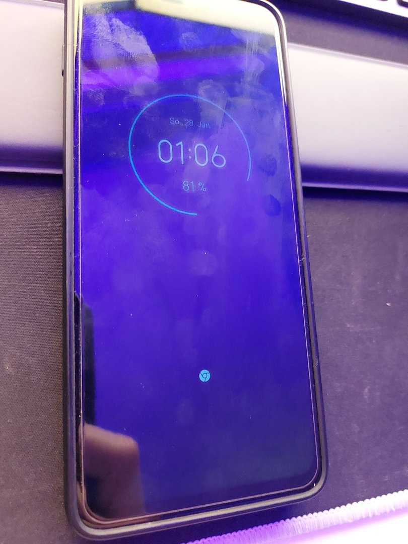

Sieht der Sperrbildschirm so aus? :
du schreibst ja die "Benachrichtigung wandert nach unten". Hier mit Beispiel einer Chrome Testnachricht
Reaktionen: Observer
Ich glaube ja (wie erwähnt ist es das Handy meiner Schwester und ich habe es nicht hier). Bei ihr sind dann meist 3 Symbole nebeneinander, wo hier nur das Chrome Icon zu sehen ist.
Das ist dann nicht der Android Sperrbildschirm, sondern das Moto Vorschaudisplay.
Das ist eher ein AoD Verschnitt und nicht wirklich Always on.
(War von mir blöd beschrieben, Wäre es dauernd an, würde es aufgrund der Display Technik zu viel Strom ziehen)
bei kleinster Bewegung oder Erschütterung wird das Vorschaudisplay Display aktiv.
Das überlagert den Sperrbildschirm jedoch, so das die altbekannte Ansicht erst gar nicht angezeigt wird
Bitte in die Moto App gehen, nach unten zu "Display" scrollen und das Vorschaudisplay dort deaktivieren

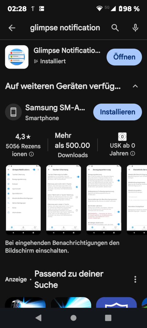

Hallo an alle Moto g54 Besitzer die nicht zufrieden sind mit Benachrichtigung Bildschirm, (Motor vorschau bild) es gibt eine Lösung, installiert aus dem Google Playstore die App Glimpse Notifikation und ihr bekommt die Benachrichtigung von WhatsApp usw. Auf dem Bildschirm gleich angezeigt und es funktioniert sogar Fingerabdruckscanner, Pineingabe und es erscheint nicht mehr das Motovorschaubild mit den kleinen Symbolen, was nervt

@Krause613 sorry für die späte Antwort, musste meine Schwester erst testen lassen.
Der Tipp war Gold wert, danke dir! Funktioniert bei ihr nun
Habe auch eine Weile gebraucht da man ständig doppelt klicken mußte um diesen Moto Sperr Bildschirm zu überwinden was nervt, ansonsten kann ich das Motorola G54 nur empfehlen lange Akkulaufzeit und wird schnell geladen und die Schnelligkeit ist für diese Preisklasse völlig ausreichend, als Navi Software laufen bei mir jetzt Magic Earth und Here we go Beta die sich neben Google Maps hervorragend weiterentwickelt haben und als Tip Blitzer pro ist ständig dabei
@Krause613 Hallo! Bei mir klappt es trotz der App nicht...
Was genau muss ich da einstellen...?
