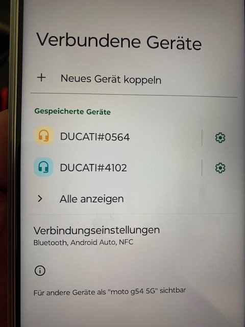

als Android-Newbie habe ich eine vielleicht ungewöhnliche Frage:
Kann man bei einem G54 die BT-Profile selbst wählen? Also ob sich die Verbindung als HFP, A2DP etc. koppelt? Oder kann man das nachträglich umstellen?
Folgendes Problem: ich möchte das G54 mit meinem Motorrad koppeln. Dazu wird zuerst das Telefon per BT mit dem Motorrad verbunden. Das klappt auch. Um das Telefon dann in das Dashboard einzubinden benötigt man eine App welche sich in die BT-Verbindung einklinkt, danach eine (interne) Wlan-Verbindung herstellt und dann die App mit dem Dashboard koppelt. Bei Punkt 3 springt die App aber zurück auf BT-Verbindung koppeln. Dieses Spiel lässt sich beliebig oft wiederholen und reproduzieren. Es hat mal sauber funktioniert, also muß es bei irgend einem Update auf welcher Seite auch zerschossen worden sein.
Da ich mich damit nicht zufrieden geben will, habe ich das ganze beim Motorradhändler an einem Vorführfahrzeug getestet. Peng, läuft. Mein Moped ist 2021, der Vorführer 2023. Also liegt es ganz klar an der Software vom Motorrad. Ich vermute, dass im Zuge neuerer Android-Versionen was umgestellt wurde und die Dashboard-Software für aktuelle Motorräder bereits angepasst ist. Meines hat wohl einen älteren Softwarestand oder auch Version. Wird behoben, aber der Hersteller ist jetzt nicht der schnellste bei diesen Dingen. Kann also dauern
So, jetzt zur eigentlichen Frage: Im Screenshot sieht man die beiden BT-Verbindungen. Die eine ist gelb unterlegt (mein Bike), die andere blau (Händlerbike). Was bedeuten die Farben? Ich schätze die Art / das Profil der BT-Kopplung oder Freigaben. Allerdings sind die Freigaben für BT (was ich so sehen kann) beide gleich.
Kann man die Verbindung/Profil identifizieren und die gelbe analog der blauen umstellen? Dann wäre mir evtl. geholfen.
Mit iPhones klappt es problemlos. Es ist also ein Android-spezifisches Problem (nein, kein bashing, einfach nur ein eine zusätzliche Info). Ach so, mit einem Uraltknochen, ein Motorola G5 mit Android 8 klappt auch. Es ist also ein Sprung in der Android-Version erfolgt. Das G5 ist nur zu alt um lauffähig zu sein.
