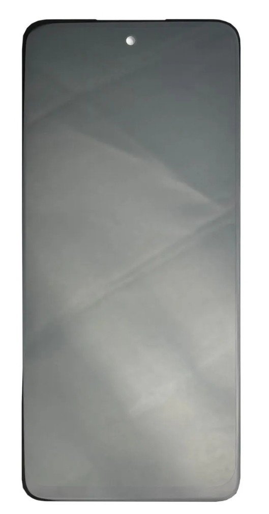

Hallo!
Wie du auf dem Bild erkennen kannst, hat das Display oben in der Mitte ein Loch. Was alle angebotenen Displays auch haben. - Nur mein Display (das an meinem Handy) hat kein Loch!
Gibt es kein Display ohne Loch zu kaufen? - Ich verstehe das nicht! - Vielleicht kannst du mir ja helfen, diese Merkwürdigkeit zu verstehen!

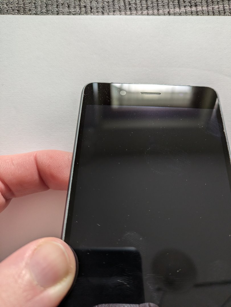

Ohne Worte....

Ich weiß nicht ob hier getrollt wird oder nicht.
Geht es hier tatsächlich um das DISPLAY oder nur um den DISPLAYSCHUTZ?
Beim Displayschutz:
Verschiedene Anbieter haben verschiedene Versionen zum Verkauf.
Manche mit dem PunchHole andere ohne.
Ich selbst nutze keinen Displayschutz mit PunchHole mehr, da sich darin nur der Dreck sammelt...
Sollte tatsächlich das Display bzw ein Ersatzdisplay gemeint sein:
Das gesamte Modul hat kein Loch. Das Glas ist durchgängig.
Es wird lediglich im LCD ein Loch durch gestanzt, da darunter das Kameramodul sitzt.
Auch wenn es im eingebauten Zustand so wirkt, als wäre da "kein Loch" bzw keine Aussparung, ist diese vorhanden und notwendig, damit die Kamera "durchgucken" kann

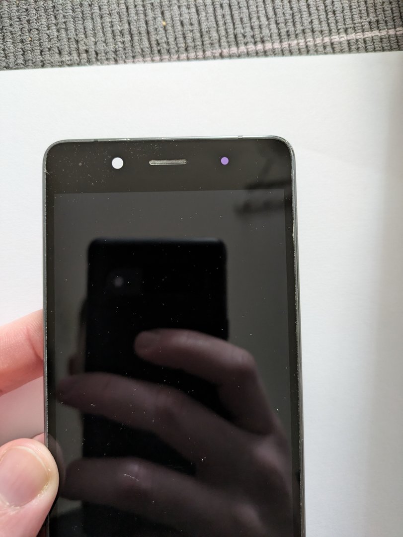

Thomas402 schrieb:
Gucke dir doch mal mein gepostetes Bild an!
Du meinst die Beiden Bilder, welche klar Renderings sind?
Du weißt, das Glas durchsichtig ist und dementsprechend in Renderings ohne Lichtspiegelung immer aussehen als wäre kein Glas davor?
Thomas402 schrieb:
Deswegen wundere ich mich ja, dass ich immer nur Angebote für ein Ersatzglas mit Loch finde
In dem Angebot sieht man eine Spiegelung im Glas. Wäre kein Glas drauf sähe die Spiegelung ganz anders aus, da ein LCD das Licht anders bricht.
Und Glas auf einen weißen Untergrund zu legen, verstärkt den Effekt der durchsichtigkeit durch den Kontrast zu schwarz.
Beispiel:
Im ersten Bild sieht es aus, als wäre die Kameraaussparung nicht geschützt. Im zweiten sieht man jedoch durch die Spiegelung, das auch Glas darüber ist.
Du bekommst selten nur noch das LCD ohne Glas und Digitizer. Das liegt daran, das man diese 3 Bauteile miteinander Laminiert, damit man nicht, wie es früher war, Staub und Schmutz zwischen Glas und Display bekommen kann.
