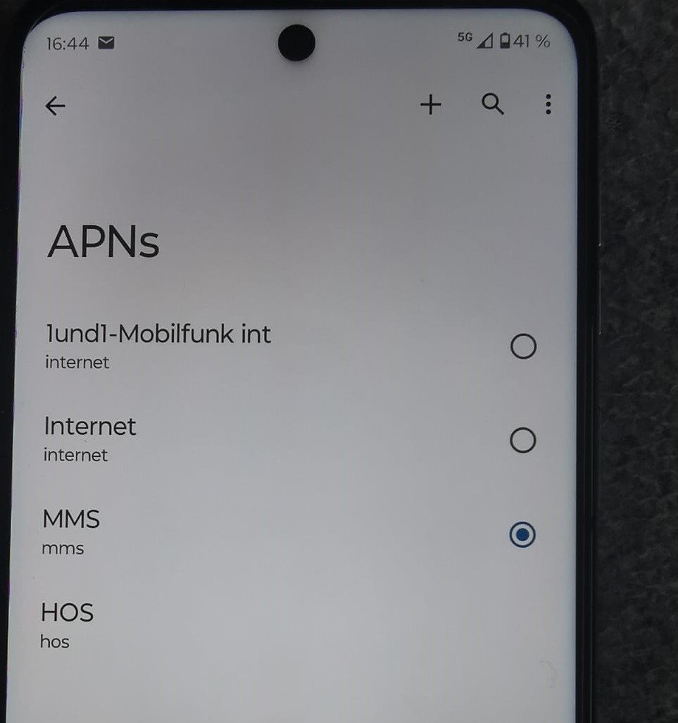

Ich hänge mal ein paar Screenshots mit dran vielleicht hat jemand einen Tip für mich.
Was mir aufgefallen ist:
Wenn ich Wlan aktiviere ist das 5G-Icon blaß - schalte ich Wlan aus ist 5G klar - also wohl aktiv.
Das kenne ich vom alten Handy nicht so - vielleicht normal (?)
Die APN-Einstellungen kommen mir komisch vor (?)

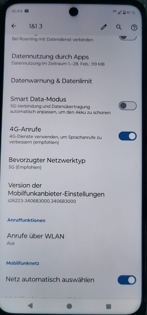

in dem letzten Screenshot ist kein APN aktiv/ausgewählt.
Sondern nur MMS.
Setze die APN Einstellungen mal oben über die 3 Punkte neben der Lupe zurück.
Zudem brauchst du eine passende APN.
Nutze keine E SIM daher weiß ich nicht ob man immer 2 APNs im Menü hat.
Wie gesagt setze es mal zurück.

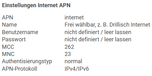

hm, und was trage ich dann neu bei der APN ein?
hab was gefunden:
1&1 Einrichtungsdaten für mobile Endgeräte im Überblick
nun müßte ich nur wissen welches Netz ich habe (?)
Ah, OK mußte nur den Punkt oben bei 1und1 Mobilfunk int aktivieren.
Mal sehen ob es hilft ....
Reaktionen: laurens und ElemenTzz
Oh, das kommt mir bekannt vor. Wie @ElemenTzz schon sagte, die APNs aktiv setzen. Und, keinesfalls die automatischen, zugeschickten Einstellungen verwenden (z.B. nach GooglePlay-Update). Die sind immer falsch.
Im 4. Screenschot einfach oben anhaken, statt MMS

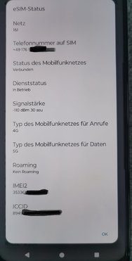

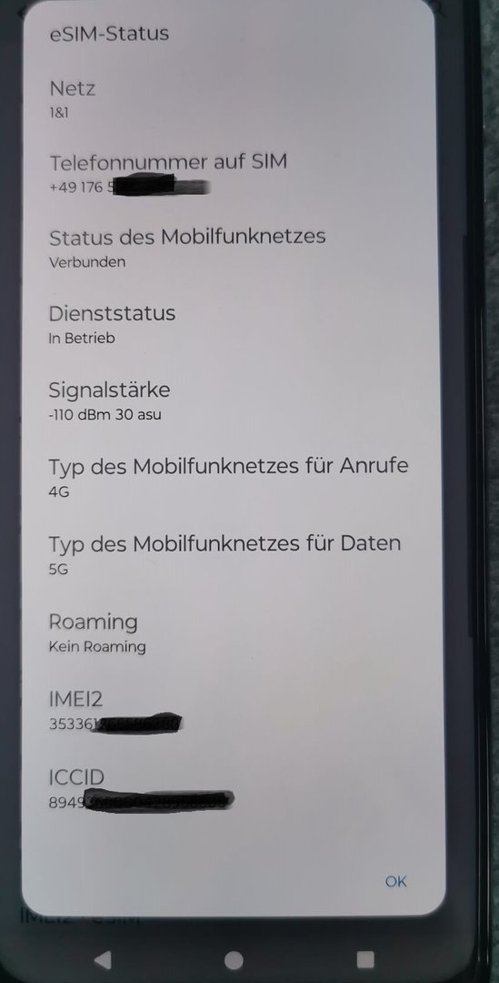

Gehe in die Einstellungen > Über das Telefon > Status der SIM-Karten (Gerätedetails).
Dort sollte bei der aktiven Sim dann dein Netz stehen welches aktiv ist.
Der Code S26223 aus deinem Screenshot bedeutet 1 und 1.
Im APN sollte als Inet auch web.vodafone stehen als Zugangspunkt.
Dann weißt du sicher dass es Vodafone ist.

Habe mal nachgeschaut in der Konfig der APNs für sms und mms - waren nur leere Tabellen.
Mich wundert, das das überhaupt funktioniert hat.
In der ersten Position waren die Einstellungen für Telefonica drin - so wie auch beo 1&1 ausgewiesen.
Mal sehen obs klappt.

Also bei mir steht im Tarif GMX Freephone der APN für die eSIM auf Drillisch internet. Oder wenn du es von Hand einträgst:
U
419
