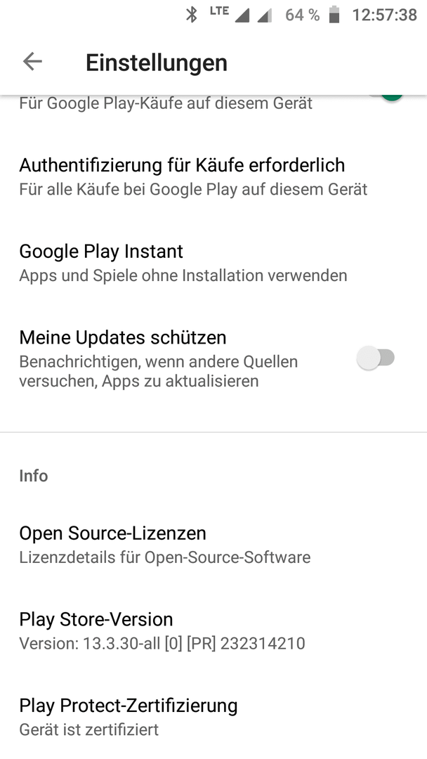

Ist denn wenn's nicht geht der Playstore normal zertifiziert?

Interessehalber: steht den nun in der "Google Play"-App -> Einstellungen -> ganz unten: "Gerät ist zertifiziert"?
Weil ohne das kein Pay.
Danke für den erneuten Hinweis. Ja, ist zertifiziert.
