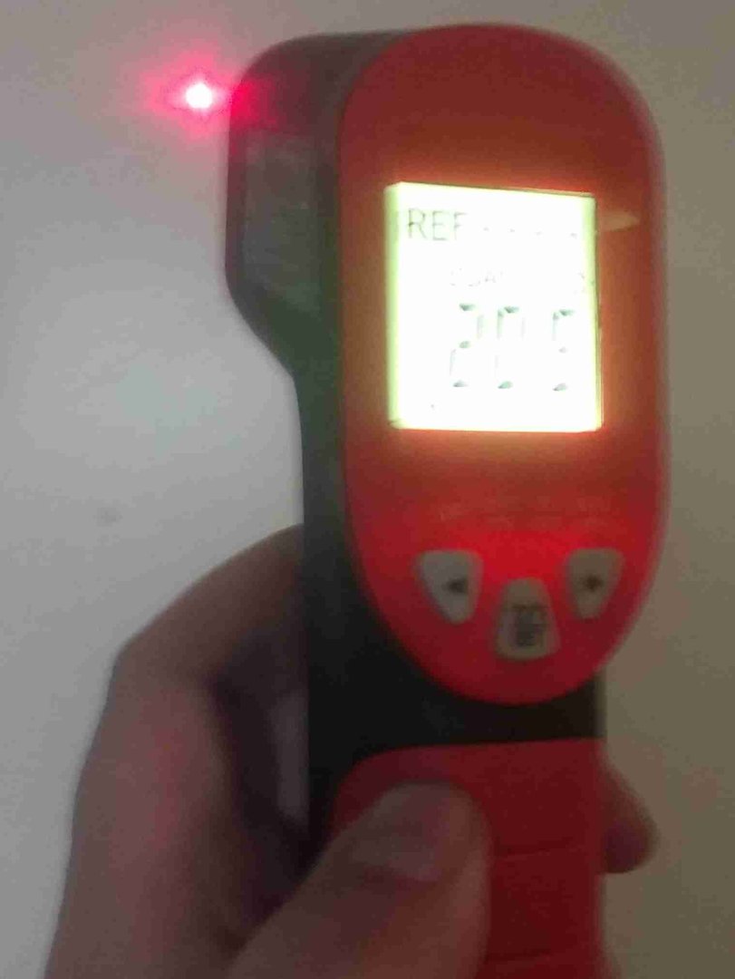

Hier hilft eine Akku-App oder ein (Infrarot)-Thermometer (gabs beim Discounter) um es in Zahlen auszudrücken.

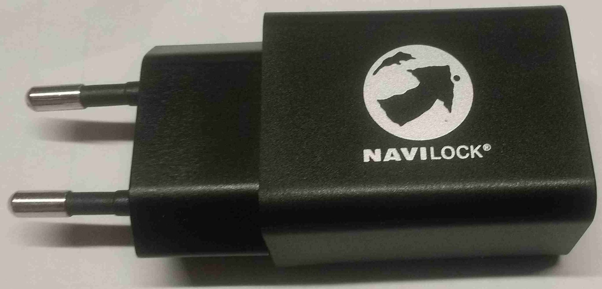

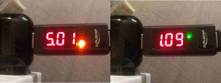

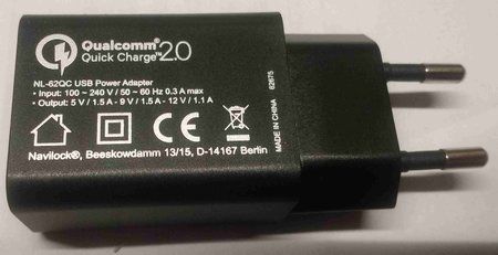

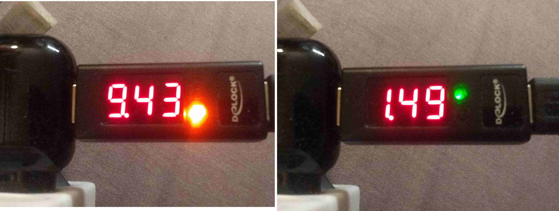

Wenn es nicht sein muss, (Nachmittags nachladen), benutze ich nicht das "TurboPower" Ladegerät mit 9V (Qualcomm QuickChargeᵀᴹ 2.0), sondern benutze das billige 5V/1000mA, damit läd er langsamer in der Nacht, und wird nicht so heiß.
Auch so ein billiges USB-Amperemeter hilft den tatsächlichen Bedarf/Verbrauch des Gerätes festzustellen.

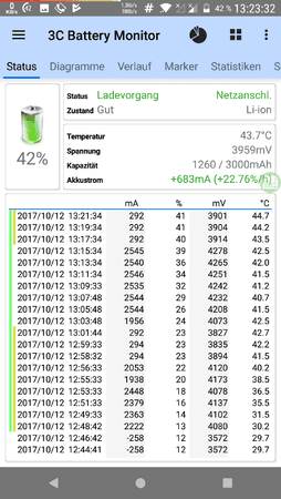

Geladen von 25% bis 100% -> 1 Stunde, bis 80% 30 Min. mit dem o.g. Schnelllader. Bis 80% wurde es sehr heiß (CCleaner zeigt 50 °C an, obwohl der nicht den Akku misst). Ab 80 % Akku-Ladestand wurde er kühler, wahrscheinlich wurde ab da langsamer geladen.
Auf dem Ladegerät steht: 5V - 3 A or 9V-1,6 A or 12V - 1.2 A. Vielleicht schaltet der hin und her (?)
Ja zum Anfang und zum Ende des Ladens schaltet er tatsächlich im Strom herunter, das sieht man auch im Verlauf von einer Akku App, ebenso wenn die Temperatur über einen gewissen Limit kommt, wie bei mir bei ca 43 Grad.
Ob man jetzt bei den G5 die Temperaturschwelle höher angesetzt hat, oder der Sensor einen Fehler hat, ... keine Ahnung.

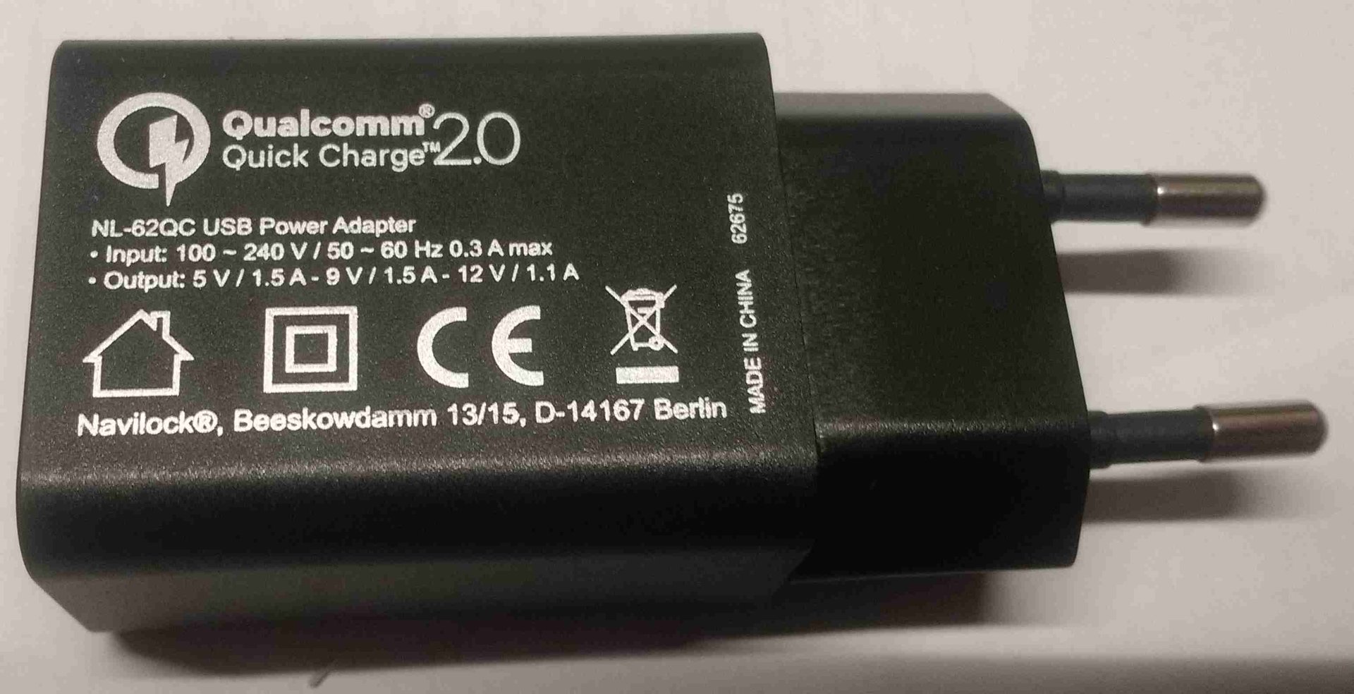

Das Handy wird bei mir auch ziemlich warm - heiß ist aber was anderes. Allerdings kann ich's verstehen, denn mit dem Ladeverhalten ist das kein Wunder. Mal sehen, ob er mit meinem Fremd-Lader auch so schnell lädt (ja, der kann auch 9V/1,6A & 12V/1,2A)?
Update vom 24.11.2017:
Oh ja - auch das billige Ladegerät von Amazon wird vom Handy als Schnell-Lader erkannt, der Ladestrom ist schon "heftig"...
Dafür ist die Ladezeit natürlich traumhaft - von >30% auf 100% in 80 Minuten! Da könnten sich einige Hersteller mal ein Beispiel dran nehmen. Das ist zwar für den Akku angeblich schädlich, doch als Modellbauer sehe ich das etwas anders: unser LiO-Akkus werden immer mit dem Ladestrom von 1C geladen ,also genau der Kapazität, die Akku hat, ein 3 Ah-Akku bekommt also 3A Ladestrom.
Da ist nichts dran "ungewöhnlich" oder für den Akku schädlich, das verwendete Ladegerät muss bloß etwas mehr "aufpassen". Daher mache ich mir um die Lebensdauer des Akkus eher wenig Sorgen.
