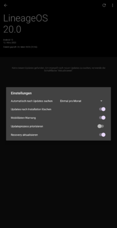

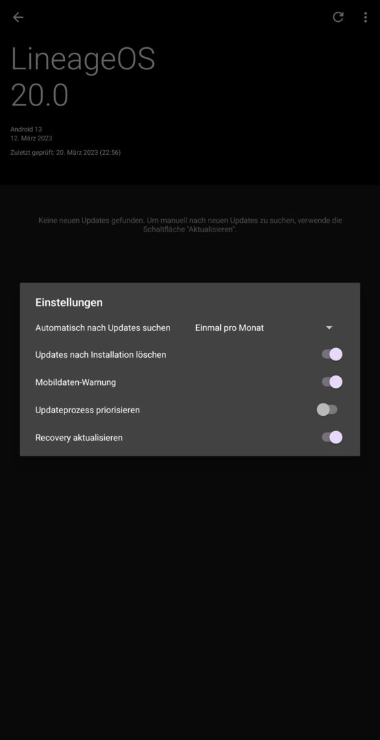

Das Häkchen für das Lineage Recovery hast du rausgenommen im Lineage Einrichtungsassistent? Twrp.zip nochmal im Twrp geflashed wie hier beschrieben? TWRP keeps crashing

Kann sein, daß es bei Lineage20 nicht mehr im Einrichtungsassistent abgefragt wird. Hat mit der Sache vielleicht auch nicht unbedingt was zu tun.

Ach hier ja das lässt sich garnicht umschalten. egal ich lebe daweil mit temp trwp wenn ich es brauche! Also android 13 lineagos und root ist drauf! das is mal wichtig :) aber danke für deine hilfe!
