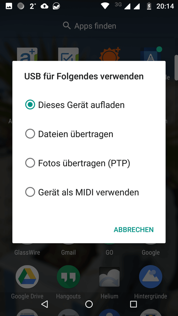

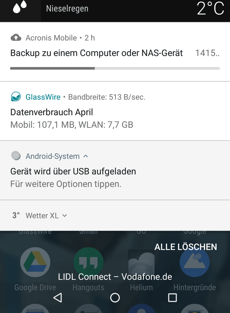

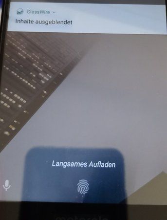

ich habe am Wochenende versucht, auf dem G6 meines Sohnes etwas Musik zu kopieren. Das eingesteckte USB Kabel wird am MotoG6 erkannt und es beginnt zu laden. Allerdings kommt in der Statusleiste nun kein Eintrag mehr, indem ich auf den Datenübertragungs-/Fotomodus umschalten kann. Ebenso bekomme ich im Sperrbildschirm die Meldung "Langsames Laden" angezeigt.
Wie ich habe in den Entwickleroptionen bereits den Datenübertragungsmodus aktiviert - ohne Erfolg. Gibt es eine Möglichkeit "OHNE" Werksreset, die USB Verbindungseinstellung wiederzubringen?
Die Bilder zur Verbindungsauswahl sind von einem MotoG5 als Verdeutlichung.

Das gehört so, wenn das Smartphone am PC angeschlossen ist, denn ein USB 2 Port kann nur 500mA (auch wenn du an einem USB 3 Port mit max 900mA nutz, unterstützt das Smartphone nur USB 2).
Seit Oreo kann man Benachrichtigungen deaktivieren, evtl pass dort etwas nicht. Die SystemApp nennt sich Android-System
Um alle nachinstallierten Apps auszuschließen, gibt es die Möglichkeit im abgesicherten Modus zu booten.
Servus,
ein kleiner Nachtrag - das Bild mit der Anzeige "Langsames Aufladen" ist beim Anschluss an das originale Ladegerät entstanden.
Dann hast du ein Problem mit dem Kabel (evtl USB-C Stecker) oder USB-C Buchse am Gerät.
Also gerne mal anderen Ladeadapter und Kabel testen, denn mit original Ladeadapter/Netzteil und original Kabel muss Turbo-Modus beim laden erscheinen.
Leider gehen Kabel und Stecker auch gerne Kaputt und unterliegen somit dem Verschleiß.
Bei den Kindern sieht man auch öfters, dass das Smartphone während des zockens am Ladekabel hängt und dabei werden jedes Jahr hunderte von Ladekabel beschädigt (in einigen Fällen auch die Buchse am Smartphone).
