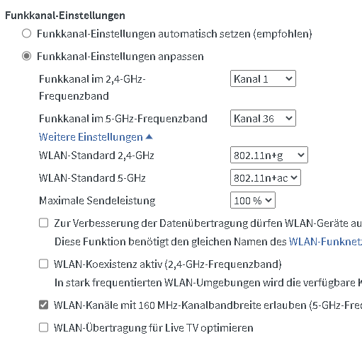

Meine 7590-Einstellungen für eine FB mit 2x FR im Mesh
Reaktionen: jdcort
Ja, Danke. Habe ich mal gemacht, leider wird es beim G7 vom Empfang nicht besser.
Reaktionen: MuP
Kannst du es auf 802.11n stellen, also ohne g?
Reaktionen: jdcort
Klar...
