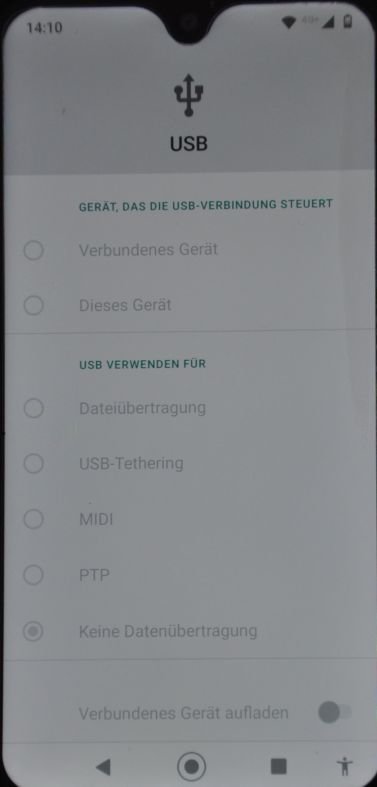

Hallo an alle!
Ich bin neu hier und auch ein ziemlicher Handy Laie, dewegen brauche ich dringend Eure Hilfe.
Ich wollte gestern wie schon einige Male zuvor mein Handy ( ein G7, kein G7Plus, aber dazu gibt´s kein extra Unterforum ) mit dem PC verbinden. Also Handy und Laptop verbunden und auf die "wird über USB aufgelanden" Anzeige gewartet
CAB42 schrieb:
@gewaltschrauber
Ja, taucht beim Anschluß in der Infoleiste auf
Tut sie aber warum auch immer nicht mehr...
Geladen wird, das sehe ich ander Prozentanzeige, aber die USB Optionen sind einfach weg...
Hab es mit drei verschiedenen Kabeln und auch auf einem zweiten PC probiert. Nichts!!!
Könnte ich sie vielleicht versehentlich irgendwo ausgeschaltet haben? Sonst irgendwelche Ideen was ich machen könnte? Kann mir ja nicht jedes einzelne Foto per mail schicken...
Danke Euch schon mal ganz herzlich im Voraus!
@gerald69
Kontrolle das die Kontakte alle sauber sind, keine Fussel oder so.
Wenn ein USB Kabel angesteckt ist, dann
Settings
in der Suchleiste "USB" eingeben
dann auf "USB-Einstellungen" gehen
dann entsprechend die Auswahl treffen (USB dieses Gerät und Dateiübertragung etc....)
Ist zwar aus dem Pixel aber das Motorola sollte da mit Stock Android sehr ähnlich sein.
Reaktionen: gerald69

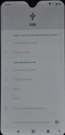

Danke für den Tipp. funktionier aber leider nur bedingt ☹.
Ich kann zwar über die Suchfunktion tatsächlich die Auswahlseite aufrufen, aber die Schrift ist hellgrau und reagiert auf nichts...
@gerald69
Darauf achten, dass es ein USB 2.0 Kabel ist. 3'er sind zwar kompatibel, aber gerade Billigkabel hatte ich auch schon div. Probleme.
Kabel mit einem anderen Gerät testen.
Kabel an einem anderen PC/Notebook testen.
Wenn das Kabel und PC soweit funktioniert, dann könntest du noch versuchen mit 'Rücksetzen'
Settings
System
Optionen zum Zurücksetzen
>WLAN, mobile Daten & Bluetooth zurücksetzen.
Damit werden nur Netzwerktreiber zurückgesetzt, APP und Daten bleiben erhalten. Nur WLAN und Bluetooth muss halt neu eingerichtet werden. Geht ja recht flott. Vielleicht ist da USB auch mit bei. Habe es aber selbe noch nie in Kombination mit USB getestet.
Wenn das alles nix bringt, kann man einen Hardwaredefekt an der USB Buchse vermutlich kaum noch ausschließen. Man könnte noch über den fastboot und adb Treiber testen, aber ich vermute das geht etwas zu weit so ohne Erfahrung.
Es ist das Kabel, das original beim Handy dabei war.
Aber wie oben schon geschrieben: Auch schon mit zwei anderen Kabeln probiert, sowohl am Laptop wie auch am PC. Überall das Selbe.
Spannend ist ja, dass das Laden selbst einwandfrei funktioniert.
Dann versuche ich´s mal mit dem rücksetzen....
Leider nicht... Immer noch das Selbe...
Nachdem du Handy und PC verbunden hast - übrigens: unter Win10 ist ein Geräusch über die erfogreiche Verbindung zu hören, falls du das nicht deaktiviert hast - brauchst du doch nur von oben nach unter zu wischen, und nicht auf irgendwelche Hinweise warten. Da siehst du dann unmittelbar, welche USB-Einstellung aktiv ist, und kannst sie ggf. ändern.
