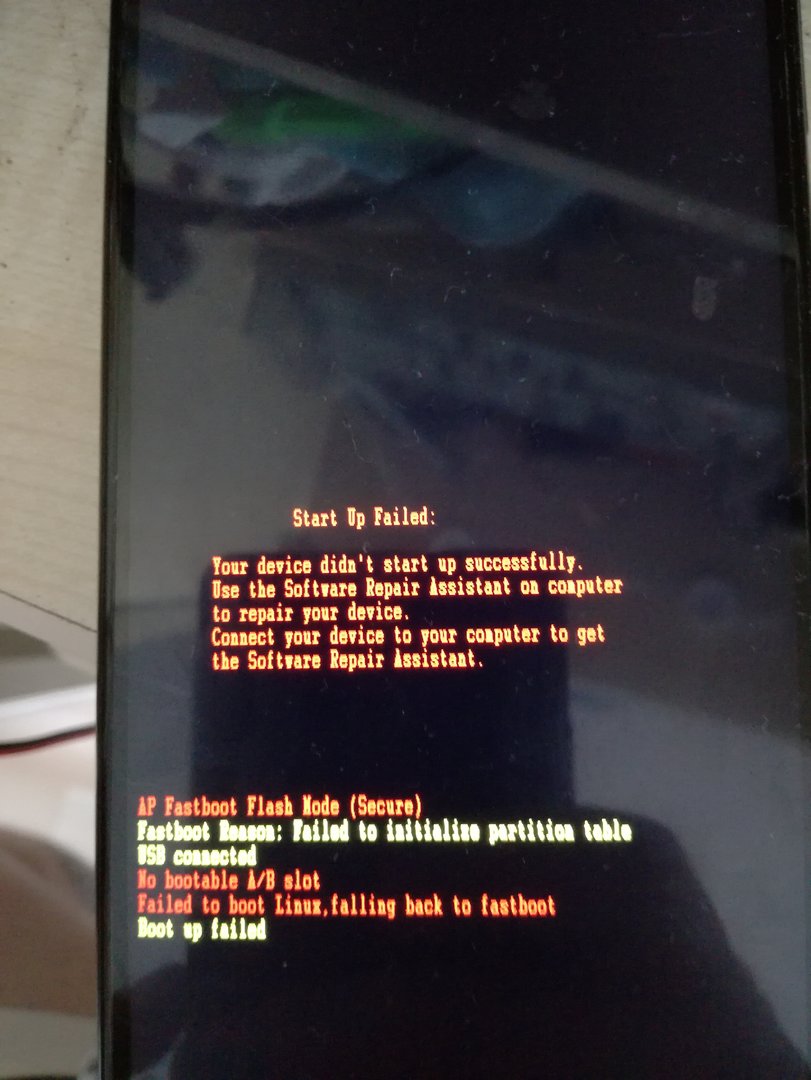

Habe versucht ein Linageos auf einem G7 power zu instalieren.
Allerdings hat sich da wohl etwas von den Partitionen verabschiedet.
Bootloader hatte ich natürlich zuvor entspeert.
Gibt es eine möglichkeit wieder die sache herzustellen?
Mit ADB in OrangeFox zu booten geht nicht..
So wie es aussieht passt was mit der Partition nicht, kann man diese reparieren?
downloading 'boot.img'...
OKAY [ 0.697s]
booting...
(bootloader) permission denied!
FAILED (remote failure)
finished. total time: 0.702s
Hoffe hier kann mir jemand helfen.

Servus,
Habe es zwischenzeitlich dann selber hinbekommen.
Über den Fastbootmode kannst du in den Blankflash modus das Gerät, mit Blankflash neu Flashen den Bootloader und die Partitionen werden wiederhergestellt.
Dann mit dem oben genannten software wieder eine Stock Rom flashen und gut ist.
Das letze passende Blankflash wurde mir in der G7 Power Telegram gruppe geschickt.

die Lösung
1. Schritt
Nur Image laden lassen
Daten können gelöscht werden
2. Schritt
Image ins Blankflasch Verzeichnis kopiert
(habe Unterordner erstellt "img" wegen der Übersicht)
Dateien gefunden in:
C:\Users\All Users\LMSA\Download\RomFiles\OCEAN_RETEU_QPOS30.52_29_2_cid50_subsidy_DEFAULT_regulatory_DEFAULT_CFC.xml
über suche nach NON-HLOS.bin
mit Suche
dir NON-HLOS.bin /s
3. Schritt
Blankflash starten
Blankflash-Befehle hier gefunden :
[GUIDE] Moto G7 Power/Supra [All Versions] Flash Back to Stock Firmware
Fogende Befehle in Blankflash ausgeführt.
fastboot oem fb_mode_set
fastboot flash partition img/gpt.bin
fastboot flash bootloader img/bootloader.img
fastboot flash modem_a img/NON-HLOS.bin
fastboot flash fsg_a img/fsg.mbn
Rest der Befehle nicht ausgeführt
kein erase Ausführen!!!
Nachtrag hier startet das Moto G7 Power durch und nicht mehr in den fb_mode
bzw. die Befehle ausführen wenn alles läuft.
fastboot oem fb_mode_clear
fastboot reboot
4. Schritt
neu Start und alle Daten waren bei mir noch erhalten.
Sollte alles wichtige sein, wenn einem noch etwas auffällt erweitern.
