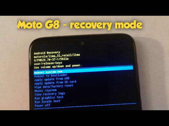

das Display meines Moto G8 ist kaputt und ich möchte das Wechseln. Aber wie schalte ich das Handy aus? Ich kann sehen, dass es an ist (ein kleiner Streifen am Rand des Displays geht noch). Aber wie schalte ich das Gerät aus? Über den Ein-/Ausschalter kommt das Menü (Neustart, Ausschalten). Das kann ich aber nicht steuern. Wenn ich ich länger drücke erfolgt ein Neustart.
Gibt es eine andere Tastenkombination?
Sonst müsste ich jetzt warten, bis der Strom weg ist. Kann dann aber das neue Display beim Einbauvorgang nicht einfach testen, bevor ich alles wieder zusammen habe.

How to turn off MOTOROLA Moto G8 Power without the power button?, How To - HardReset.info
  1. Firstly, plug in the charger to MOTOROLA Moto G8 Power.
  2. Then long-press the Volume Down key.
  3. After a a while you should see the Boot Mode. Here you will get the options screen for a normal reboot, hard reset, or power off.
  4. Use the Volume Down key to scroll and the volume up to select the power off option.
boot mode motorola screen g8 - Google Suche
Vielen Dank, dass wäre es gewesen.
