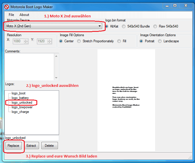

Nach dem öffnen des Programms wählt ihr oben links einfach Moto X (2nd gen), danach unten in der Auswahlliste "logo-unlocked" und dann darunter "Replace" und sucht eurer Wunsch-Boot-Bild.

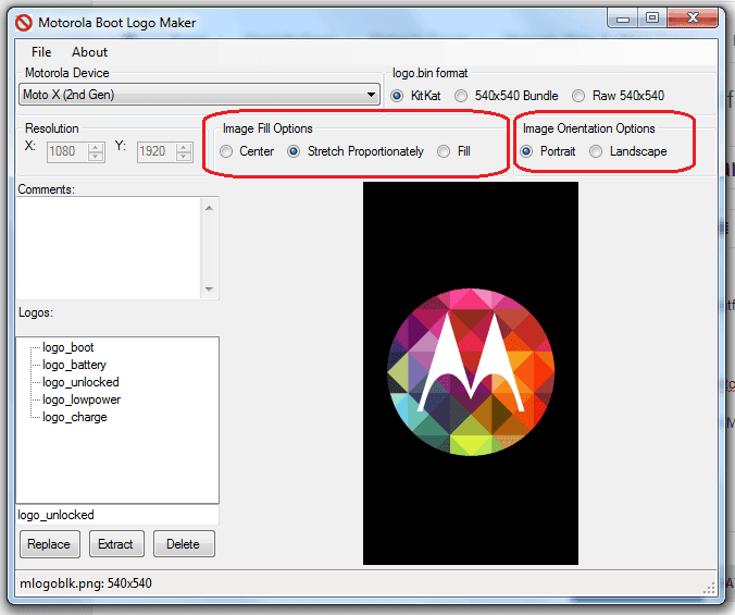

Danach könnte ihr oben bei "Image Fill Options" und "Image Ori. Options" das Bild beliebig zurecht rücken.

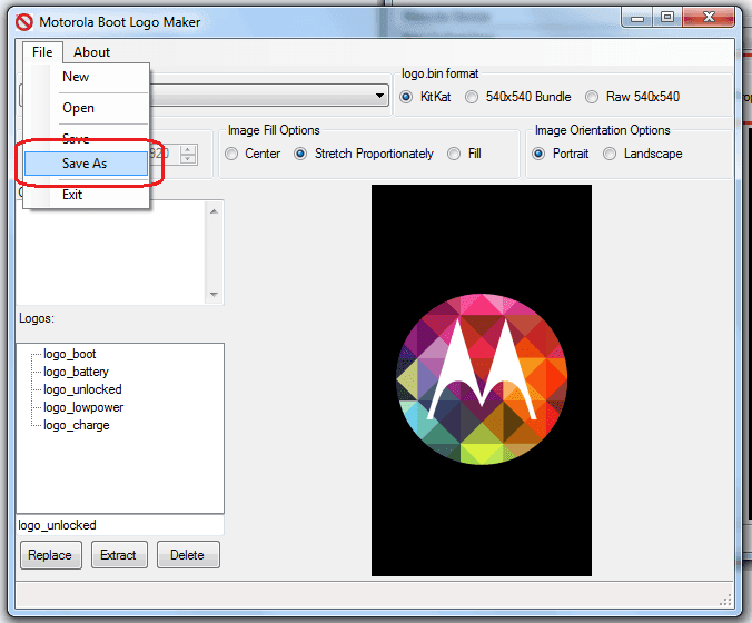

Nun das ganze mit "Save as" als Zip-Datei speichern.

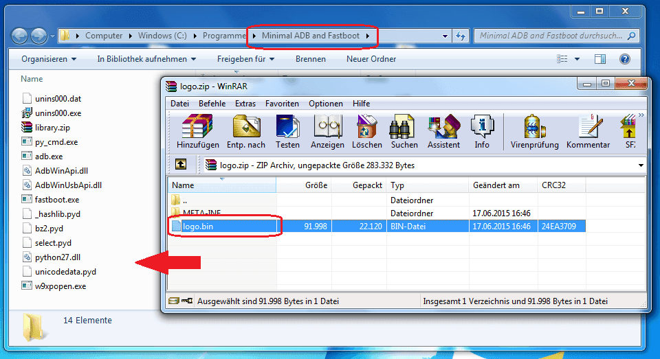

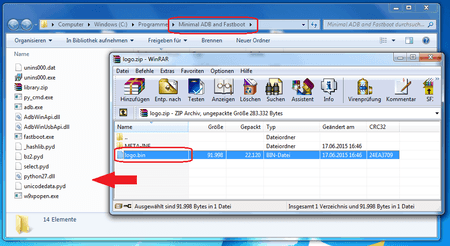

"logo.bin" aus der Zip-Datei in eueren ADB & Fastboot Ordner kopieren.

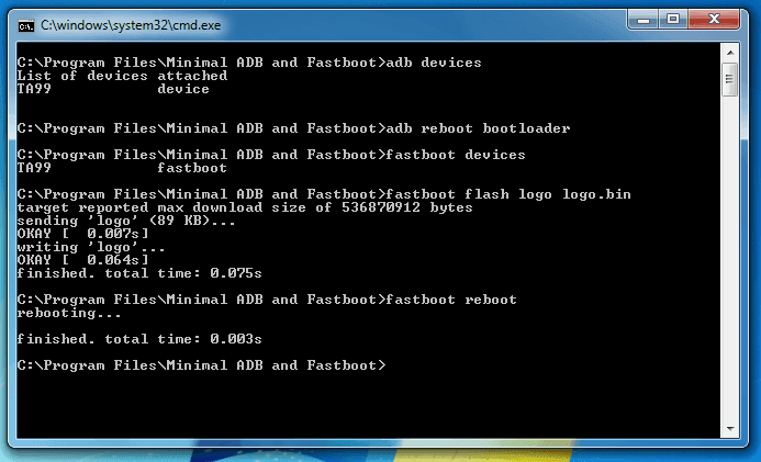

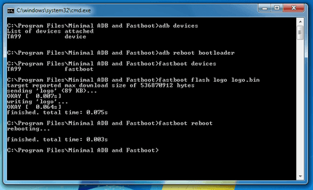

Smartphone mit dem PC verbinden und in Fastboot-Modus (Bootloader) bringen.
Und mit
Code:
fastboot flash logo logo.bin
flashen, fertig :)

Abend,
ich habe ein Moto X 2014 mit RR custom rom.Die hässliche Warnmeldung möchte ich lössen.Funktioniert das mit diese Methode?
Hiho,
sollte ohne Probleme gehen, hab gestern die Logo.zip über TWRP installiert, funktioniert auch.
Bendi
