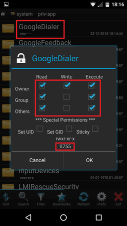

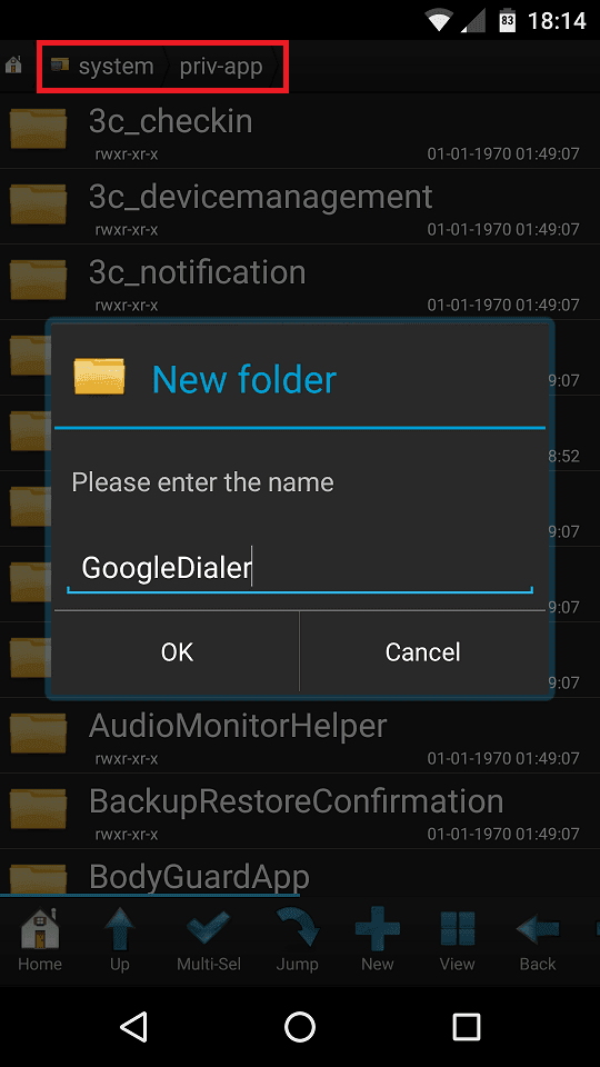

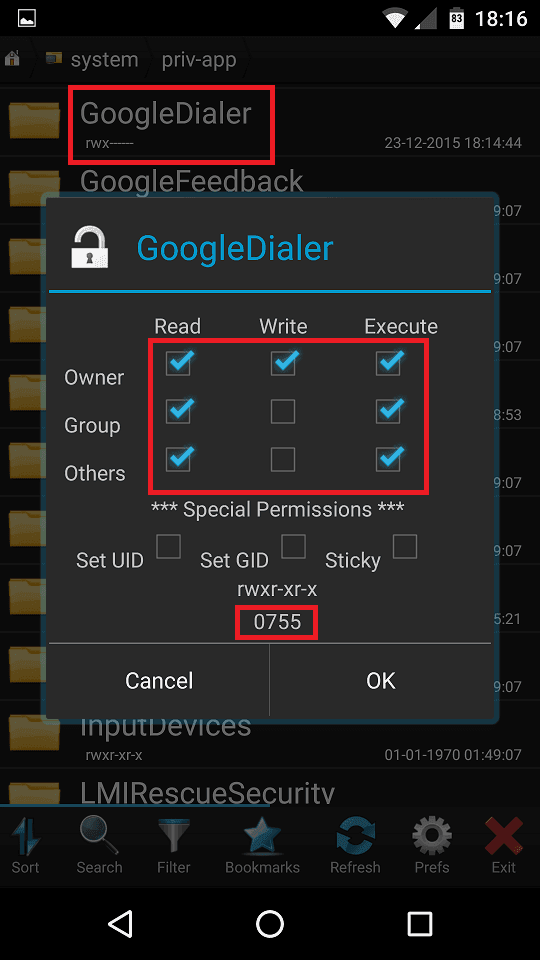

Nun geht mit dem Root-Explorer in "/system/priv-app/" und erstellt dort einen neuen Ordner mit "GoogleDialer" und setzt die Berechtigungen auf "0755":

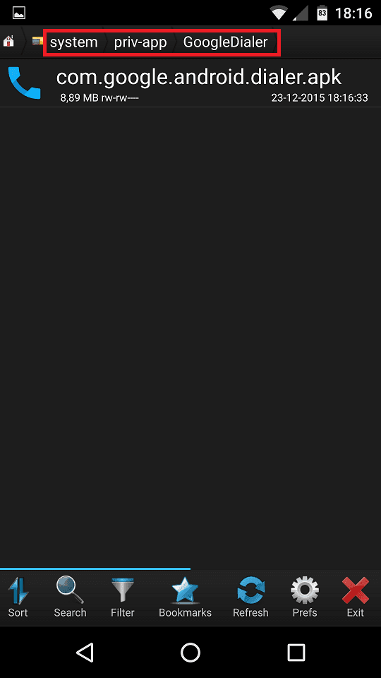

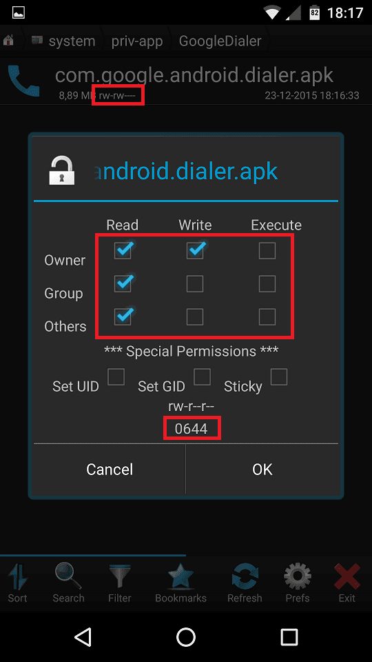

Jetzt kopiert ihr in den neuen Ordner die "GoogleDialer.apk" und setzt die Berechtigungen auf "0644":

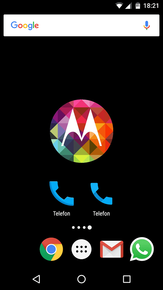

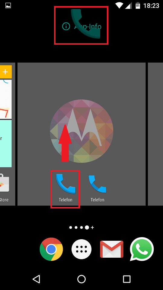

Danach einen Reboot und ihr habt eine zweite "Telefon" App. Die mit dem etwas größeren Hörer ist die Standard App.

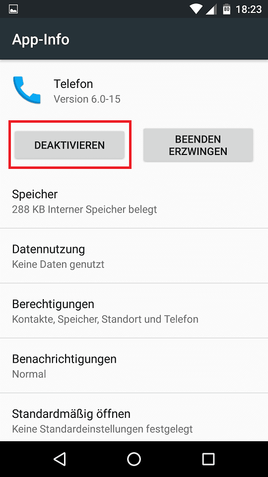

Die Standard App könnt ihr mit langem druck und ziehen auf "App-Info" dann deaktivieren.

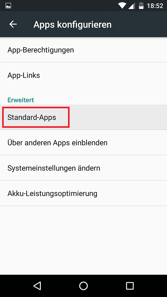

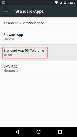

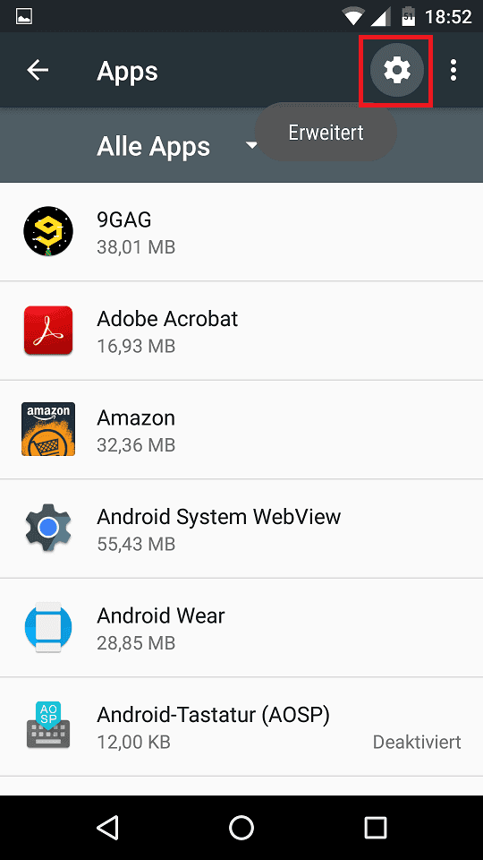

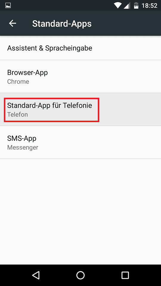

Danach solltet ihr noch in Einstellungen -> Apps -> Erweitert -> Standard-Apps -> Standard-App für Telefonie -> "Telefon" auswählen

Nachtrag: Wenn ich das genauso mache, sehe ich keine Anrufer und wenn ich selbst einen tätige, dann seh ich nicht das Telefonfenster. Das geht erst wieder, wenn ich die deaktivierte Telefonapp wieder aktiviere. Vorschläge?
Bei mir geht alles ohne Probleme, hab es extra vor dem schreiben der Anleitung probiert mit Telefonieren an und ab gehend.
Hast die richtig APP deaktiviert? Gibt da ja paar im system.
Bendi
Wenn mans genau nimmt, gibts ja nur eine App, die Telefon heißt :D Und die hab ich deaktiviert. Kurios. Die Rechte sind auch korrekt vergeben, sonst würde sie ja glaub gar nicht funktioniert, bzw auftauchen. Hmm...
Oh warte mal, es gibt in Einstellungen -> Apps -> oben rechts Einstellungen-> Standardapps -> Telefon -> da kannst die APP ändern.
Bendi
Reaktionen: Otandis_Isunos
Ja, dass hab ich dann auch gefunden ;) Jetzt gehts. Solltest du oben noch einfügen, denn der Schritt ist verdammt wichtig :)
