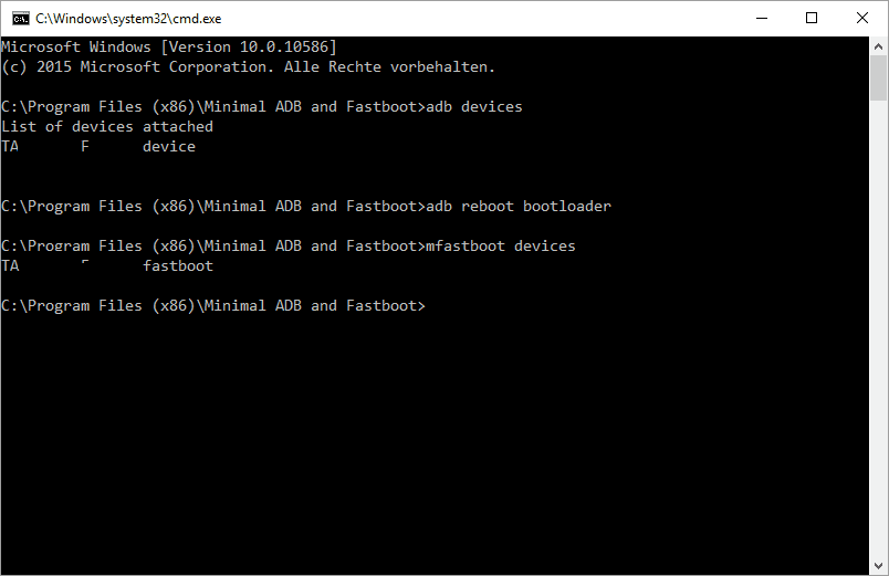

Ob ihr alle Treiber richtig installiert habt könnt ihr mit MADB&FB überprüfen:
Code:
adb devices
Es sollte immer "device" dabei stehen, falls nur "offline" dabei steht ist das Debugging auf dem Moto X noch nicht freigegeben über den Computer.
Nun bringt ihr eurer Moto X in Fastboot Modus:
Code:
adb reboot bootloader
Und wieder überprüfen:
Code:
fastboot devices
So sollte es dann aussehen:

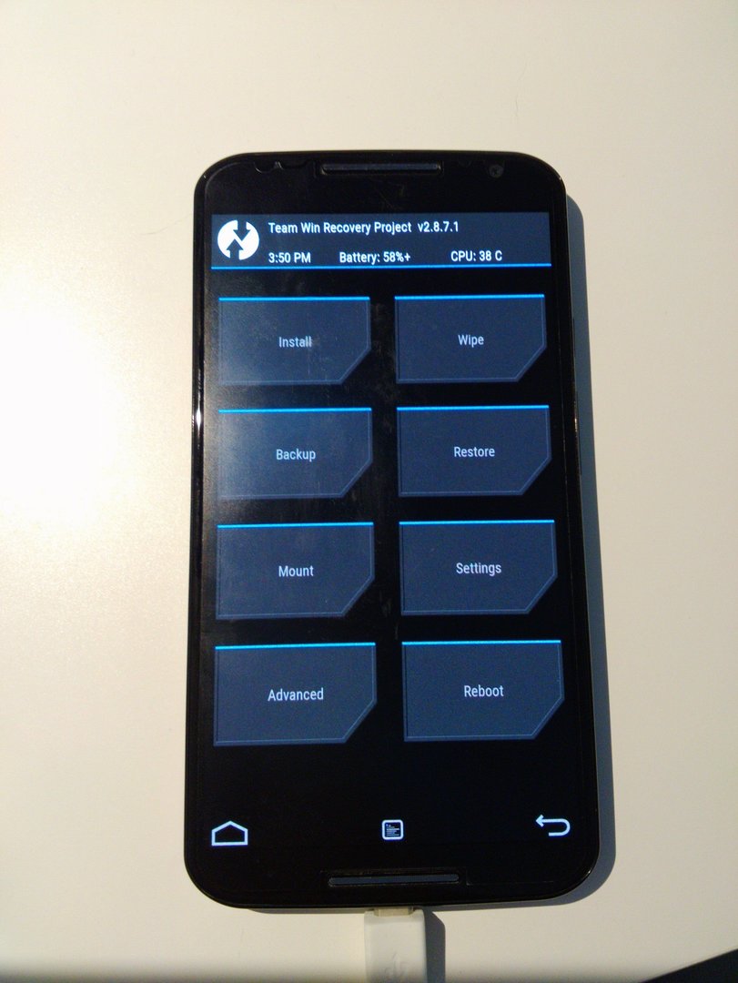

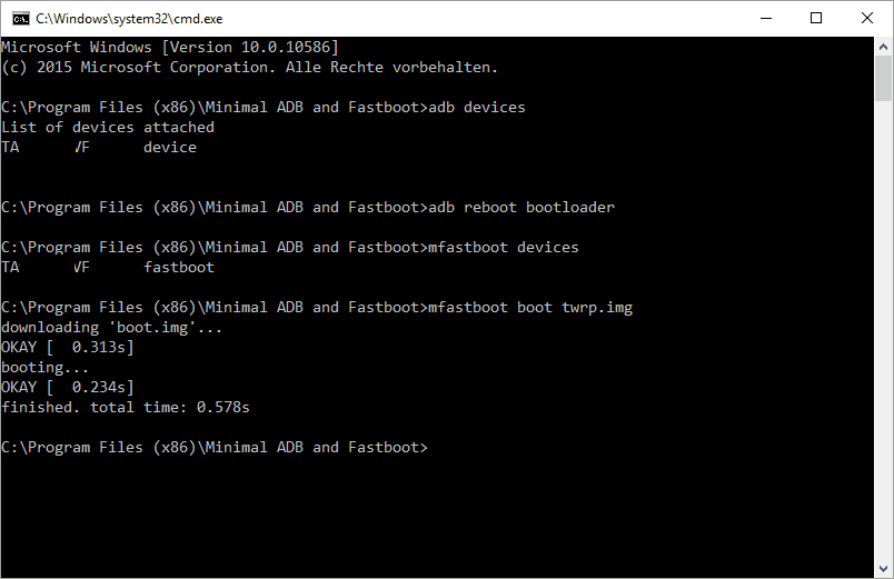

Nun nur in TWRP booten, nicht flashen!:
Code:
fastboot boot twrp-2.8.7.1-victara.img
Nun könnt ihr auch von eurem frischen System ein Backup machen, falls etwas nicht funktionieren sollte beim installieren der SuperSu.zip
Achtung!
Falls TWRP fragt ob es SuperSu automatisch installieren soll, ablehnen!
Nicht automatisch installieren lassen über TWRP!

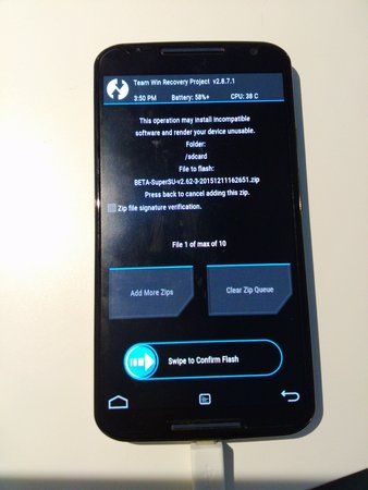

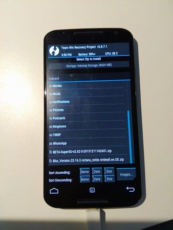

Im TWRP dann auf "Install":
Die SuperSu.zip suchen:
und mit einem Swipe installieren:
Nach ein paar Sekunden sollte dort ein "done" zusehen sein und Ihr könnt ins "system" rebooten.

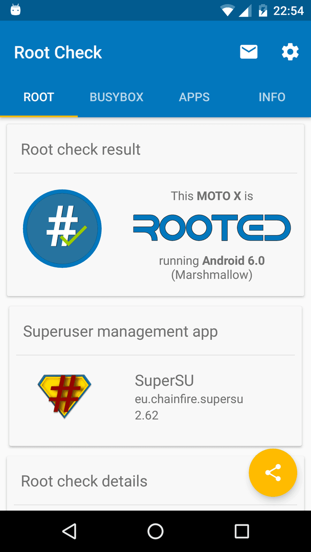

Das Ergebnis:
Viel Spaß damit.

Bei
"fastboot boot twrp.img"
bekomme ich die Fehlermeldung:
FAILED (remote failure)
woran kann das liegen?
Glaube es hat sich erledigt.
Das Handy ist out of the Box und Updates bis 6.0
Aber der Bootloader ist ja noch geschlossen.
Sorry, mein Fehler...
@gion
Diese Meldung kam bei mir garnicht auf im TWRP, aber ja, ich bearbeite es mal.
@treetzyman
hat die twrp.img auch den namen oder heißt sie noch "twrp-2.8.7.1-victara.img"?
umbenennen oder im Befehl den richtigen Namen eingeben.
Bendi
