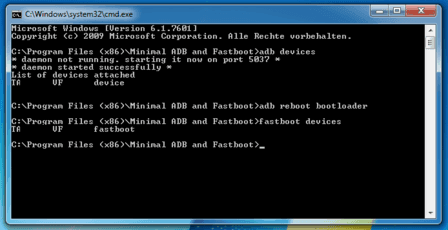

Nun das Moto X im Debugging Modus am PC anschließen, dass dann per Befehl im MADB&FB überprüfen:
Code:
adb devices
Sollte dort ein "device" samt Seriennummer stehen, habt ihr bis hierher alles richtig gemacht.
Falls nicht, müsst Ihr die Treiber neu installieren, anderes Datenkabel oder einen anderen USB-Port (hatte ich auch alles schon als Fehlerquellen) verwenden.
Mit weiteren Befehlen könnt ihr euer Moto X in Fastboot Modus bringen:
Code:
adb reboot bootloader
und überprüfen:
Code:
fastboot devices
Nun sollte die Seriennummer und dahinter "fastboot" erscheinen:

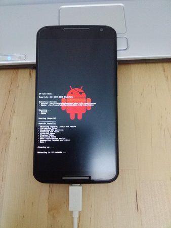

Der Screen auf dem Moto X sollte etwa so aussehen:

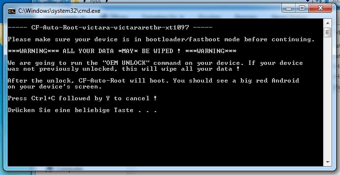

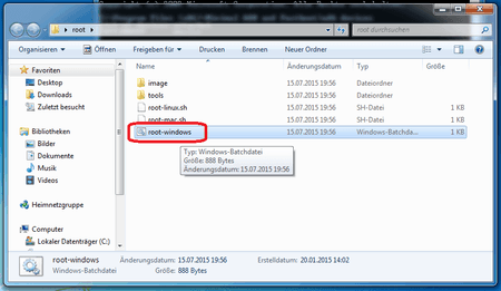

Die CF-Auto-Root.zip an beliebige stelle extrahieren und "root-windows.bat" starten:
Es sollte sich nun so ein Fenster öffnen:

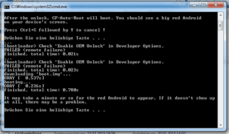

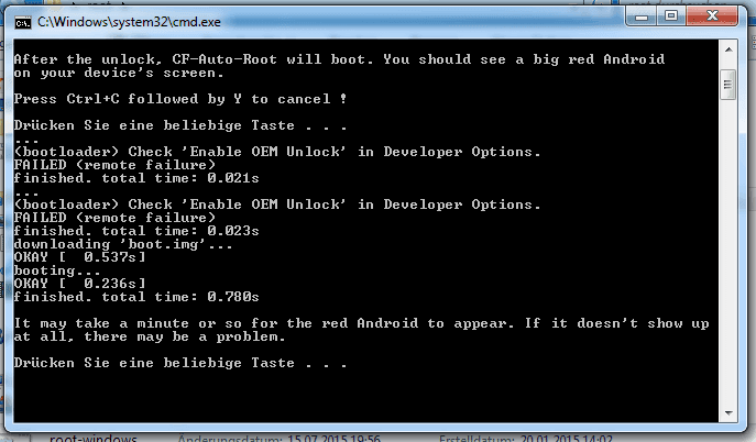

Nach drücken einer beliebigen Taste (meine ist die "Druck" Taste), wird das Skript ausgeführt und auf eurem Moto X passiert etwas:

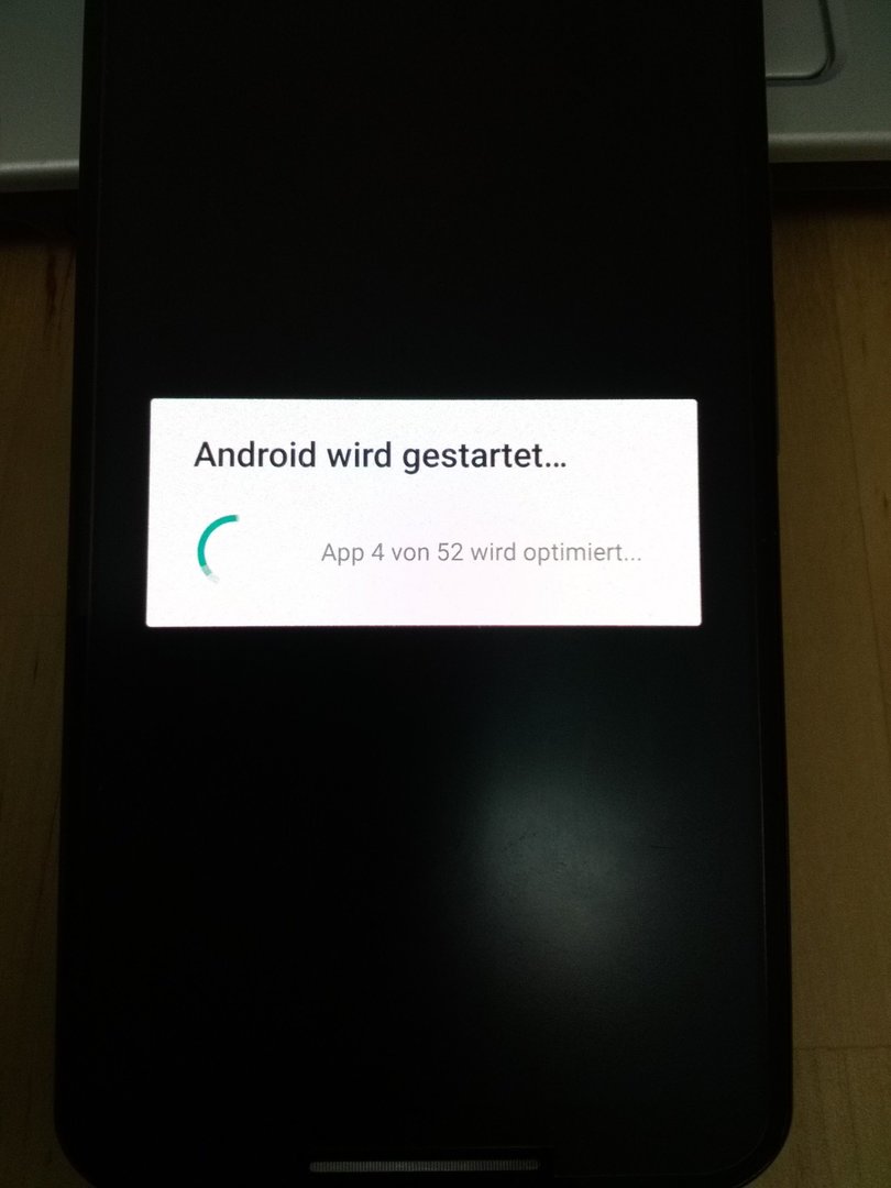

Nach paar Sekunden bootet euer Moto X neu und er sollte diese Meldung erscheinen:

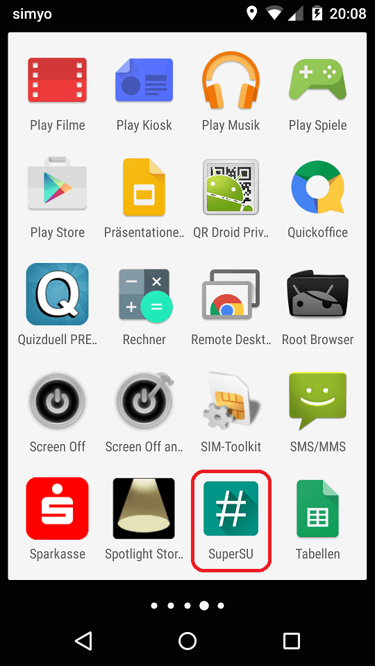

Je nachdem wieviele Apps ihr Installiert habt, dauert es länger oder kürzer, danach ist die SuperSU App auf dem Gerät zufinden und Ihr habt es geschafft :)
