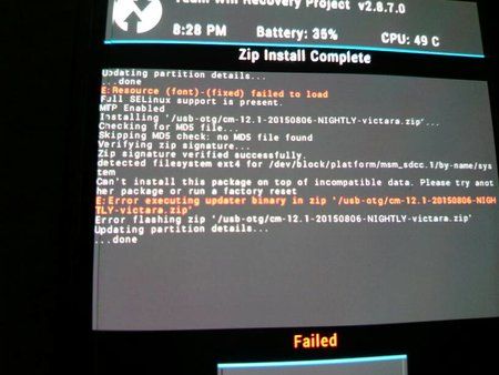

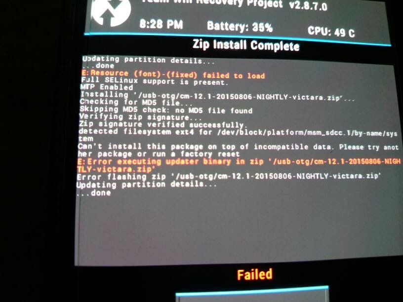

Dafür hab ich grade ne Fehlermeldung bekommen, beim Flash von CM 12.1 die Nightly vom 8.8.15
Gibt es irgendwie ein Trick, beim flashen von einem USB Stick per otg Kabel?
Auch ne andere Nightly lässt sich nicht flashen :(
Hatte ich auch. Hatte full wipe vergessen. Dann ging.
Aha auch so ne rote Fehlermeldung? Ich wollte nicht alles Wipen, bevor ich nicht weiß, ob die Nightly sich auch flashen lässt. Aber erst alles Wipen, und dann läuft die durch?
Das das weis ich nicht mehr. In der Fehlermeldung stand aber was von Wipe. Danach gings.
Ne bei mir steht was anderes, ich mach gleich mal ein Bild davon.
Hier die Meldung, ich weiß nicht, was der von mir will.

Inkompatibel Data kam bei mir ohne wipe auch. Habe aber per sideload installiert
