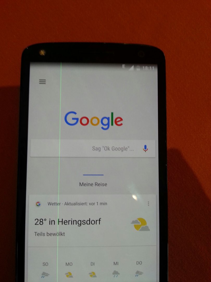

leider hat mein Xforce nach etwa einem halben Jahr Benutzung ein fehlerhaftes Display. Ein häßlicher grüner Streifen geht temporär von oben nach unten, etwa 2cm vom linken Rand. Wenn man dann am unteren Displayrand auf den Touchscreen drückt, ist das Display erst mal wieder fehlerfrei.
Motorola verweigert mir jede Garantie und auch die gesetzliche Gewährleistung, da ich einen Eingriff in die Original-Software durchgeführt habe. Ich habe ROOT installiert, um vernünftig mit meiner Software zu arbeiten.
Hat jemand ähnliche Probleme?

Ich hab mal gelesen das ist ein Moto spezifisches Problem und sollte ausgetauscht werden. Ich hatte das selbe Problem hab mir aber ohne viel Aufwand selbst eine LCD Einheit besorgt und montiert.
Wenn du das auch machst, pass auf dass du ein gutes Werkzeug hast.
Ach ja Preis ist so um die €170
Das Problem haben einige Hersteller, die AMOLED Panels verbauen. Ganz klar ein Hardwaredefekt und eigentlich ein Garantiefall. Leider hast Du Dir durch den Unlock die Garantie (die man ja freiwillig als Hersteller gibt) verwirkt, aber nicht die gesetzliche Gewährleistung! Das kann der Moto-Unsupport bekanntlich leider auch nicht wirklich voneinander trennen, egal was in den Warnungen steht als Du den Unlock-Code angefordert und aktiviert hast. Gewährleistung ist EU-Recht, das werden die leider nie lernen, wenn nicht ein Anwalt das Ganze einfordert. Habe schon einige Beiträge hier und in Übersee gelesen, wo es dann geklappt hat und das Gerät kostenfrei ersetzt bzw. repariert wurde, aber einfach und schnell war der Weg nie. Ich würde da meine Lehren draus ziehen, ob ich nochmal einer solchen Firma mein Geld in den Rachen werfe, die so "kundenorientiert" agiert.
Evtl. noch durch ein paar böse Mails den Fall beim Support eskalieren lassen, evtl. hast ja Glück und man lenkt aufgrund von Hinweisen zum EU-Recht ein. Die genauen Textpassagen habe ich auch schon paarmal gelesen...oder wenn es Dir zu bunt wird, einfach wie Mozart machen, neues Display rein und gut.
P.S: habe auch schon mal was auf XDA gelesen, wo man beim Force den BL-Status wieder auf 0 und official bekommt (durch Hin und Herflashen von FactoryImages samt Bootloader) wenn das klappt, dann bist aus dem Schneider und es ist wieder ein Garantiefall, den sie erstmal nicht ablehnen können. Du hast den Code zwar angefordert, aber dann "offensichtlich" nie eingesetzt :)

ich habe das gleiche Problem und möchte das Display selbst tauschen. Mir ist nur nicht so richtig klar wie ich das kleine Metallteil tausche was sich neben der Selfiekamera außen auf dem Display befindet.
Meinst du die Mikrophone Abdeckung in der Mitte?
Wenn es nicht dabei ist beim Austausch Display, musst du es vom Alten nehmen. Ist aber eine heikle Angelegenheit. Pinzette und oder Schraubenzieher oder ähnliches verwenden. Probieren aus der Einfassung zu bekommen. (Ist rein gedrückt)
Oder das kleine Teil nach kaufen.
Genau das meinte ich. Danke!!!!
