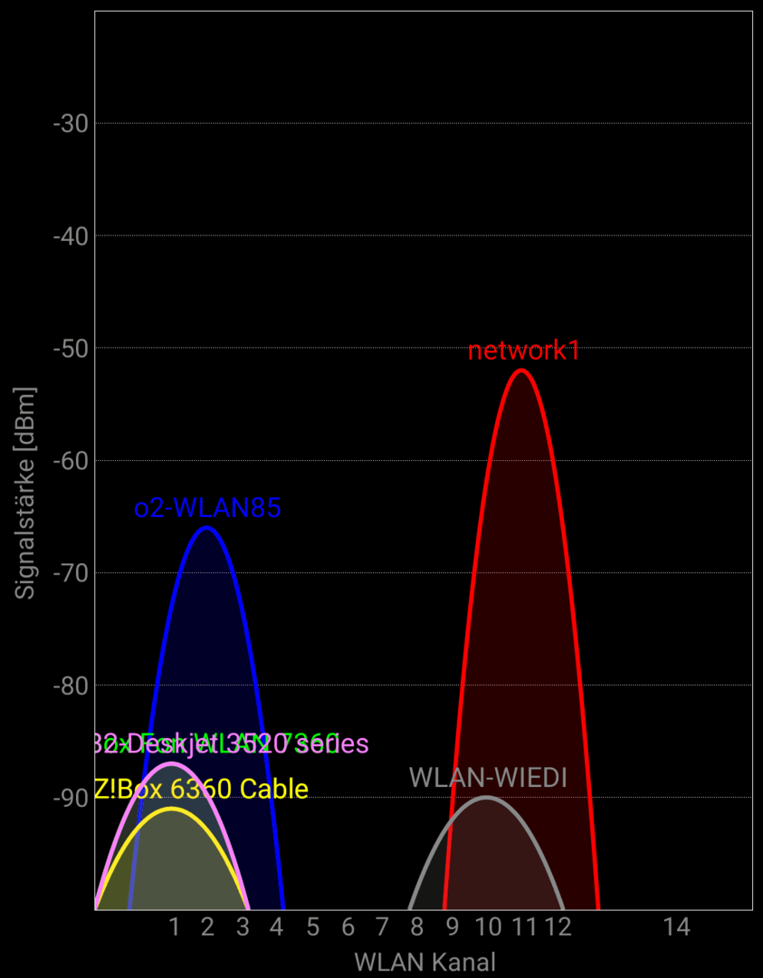

Die App sagt mir, dass ich aktuell auf Kanal 11 bin und Kanal 14 besser wäre. Ist das in den Router Einstellungen?
Jop, irgendwo in den Einstellungen des Routers
Reaktionen: romek
So, Kanal 14 konnte ich nicht auswählen, da nur 1-13 verfügbar war :confused2:

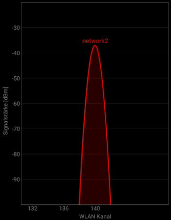

Habe jetzt mein WLan von 2,4 auf 5GHz umgestellt. Das Bild vom WiFi Analyzer sieht schon besser aus. Zum Glück können alle meine Geräte zu Hause mit 5GHz umgehen:thumbsup:
Hier das "Chaos" bei 2,4GHz... network1 war meiner

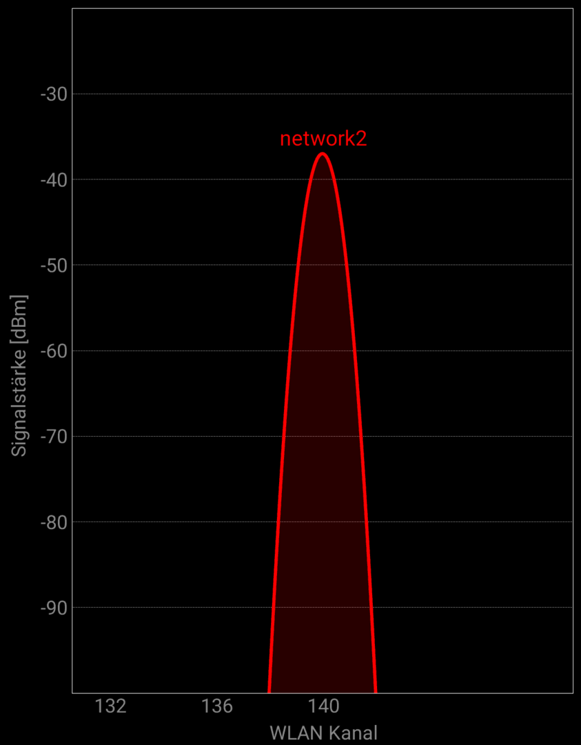

Hier das aktuelle mit 5GHz
Werde jetzt beobachten ob die Aussetzer weiterhin passieren :winki:
"Chaos" würde ich das jetzt nicht nennen.
Bei mir sind ca 10 andere Netze im Empfangsbereich und ich habe keine Probleme im 2,4 GHz Netz.
Dein 5 MHz ist natürlich optimal jetzt. - Aber das Diagramm mit 2,4 MHz sagt mir, dass es eher nicht an deiner Umgebung gelegen hat (natürlich nur eine Momentaufnahme der Situation). - Dein Kanal 11 wurde nur von deinem W-LAN benutzt und ein weiteres, fremdes war in der Nähe auf Kanal 10 aktiv (noch dazu sehr schwach). - Das hat(te) keinen nennenswerten Einfluss. - Es ist eher die Firmware (Phone/Router).
Leider habe ich kein Bild davon, aber zu einem Zeitpunkt war noch ein Netzwerk auf Kanal 11, deshalb wurde mir 14 empfohlen.
