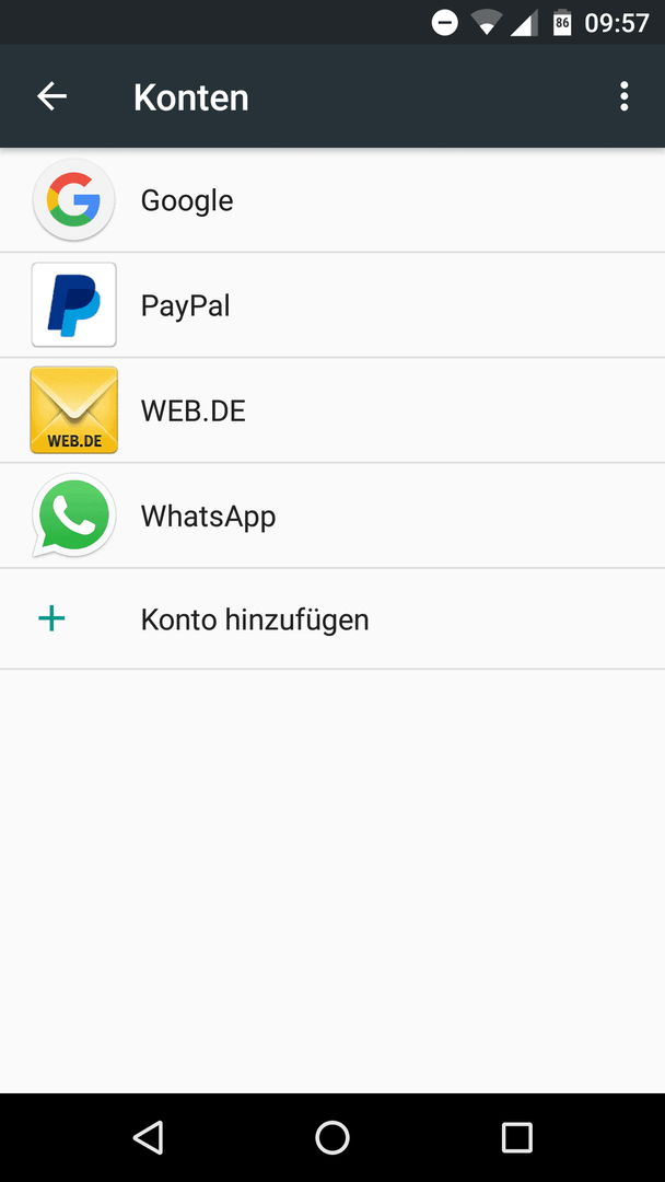

Wenn du das Gerät auf Werkseinstellungen zurückgesetzt hast, kannst du noch folgendes probieren:
Schalte es erstmalig ein (so wie am Anfang nach dem Auspacken), dann überspringe alle Einrichtungsschritte (vor allem die Kontoeinrichtung). Wenn du dann auf dem Homescreen bist, dann geh in die Einstellungen und den Punkt "Konten". Wenn da ein G für Google steht, dann ist in der Tat noch ein Konto aktiv. Wenn die Liste leer ist, dann kannst du das Gerät zurückschicken.
Diese Liste muss leer sein:
Wenn da noch ein Konto steht, dann tippe es an, anschließend die drei Punkte rechts oben tippen und "Konto entfernen" auswählen.
Fertig.
Wenn der Verkäufer sich weiterhin weigert, dann kurz auf deine Rechtsschutz hinweisen (auch wenn du keine hast)...

Also habe gerade das Gerät in die Hand genommen. Unter dem Punkt Konten ist kein Google Konto mehr gewesen. Aber beim Einschalten kam die bekannte Meldung das dieses Gerät zurück gesetzt wurde und doch das letzte Google Konto eingegeben werden sollte. Habe ich gemacht, dann habe ich alle Sicherheitsfeatures abgeschaltet und nun setzte ich das Gerät nochmal zurück. Dann muss ich gucken ob ich ohne Konto einrichten das Gerät starten kann. Wenn das klappt dann schicke ich es zurück.
Nachtrag: nachdem ich es zurück gesetzt habe, wurde ich zwar normal nach einem Google Konto gefragt, habe aber überspringen angeklickt und wurde so weiter gelassen. Des weiteren habe beim ersten einrichten displaysperre nicht eingerichtet sowie unter den Geräteadmins den Android Geräte Manager abgewählt.
Meint ihr ich kann das Gerät nun so zurücksenden? Es sind unter Konten auch keine Google Konten angezeigt bzw kein G zu sehen. Für MICH sieht das Gerät nun neu und jungfräulich aus.
