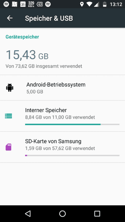

Sorry, das hab ich wohl nicht genau genug beschrieben: Die Karte ist als Interner Speicher formatiert. Beide Speicher werden mir trotzdem getrennt angezeigt (das ist auch normal).
Die "SD-Karte von Samsung" ist als "Interner Speicher" formatiert, nicht als "Mobiler Speicher". Nur so lassen sich grundsätzlich Apps auf die SD-Karte vollständig verschieben. Man kann dadurch trotzdem sehen, welche Apps auf der SD-Karte sind und welche im Handy-Speicher.
