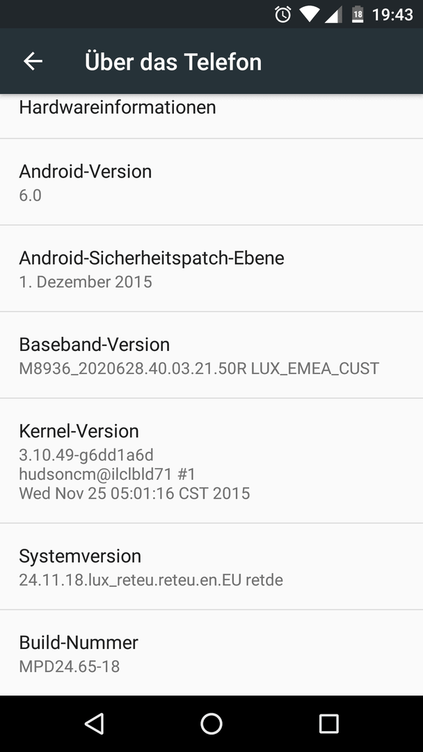

Hallo Experten,
habe vor dem offiziellen Update bereits Android 6.0 auf mein Handy aufgespielt. Wußte damals nicht, daß damit keine weiteren updates "automatisch" abrufbar sind...
Deshalb versuche ich mich - bisher erfolglos - am downgrade. Problem: Wenig Ahnung. Viele Anleitungen im Forum verstehe ich nicht, weil mir das Hintergrundwissen fehlt.

Jetzt auch den Minimal ADB und Fastboot installiert. Entpackte Dateien des Ordners (XT 1562...) in Installationsverzeichnis von Minimal ADB und Fastboot kopiert. Danach konnte ich die Befehlskette abarbeiten. Irritierend war dabei, daß währenddessen das Moto X Play keine Veränderungen anzeigt - auf dem Bildschirm des PC aber viele Änderungen sichtbar sind! Anschließend Gerät neu gestartet (dauerte einige Minuten) und neu eingerichtet (Google-Konto, Update).
Jetzt habe ich nicht - wie erwartet - Android 5.1.1. installiert sondern Android 6.0 mit Sicherheitspatchebene Januar 2016 (davor war es Dezember 2015). Aktuelle Systemversion 24.41.33.lux-reteu-reteu.en.EU reteu. Im Beitrag von #254 steht etwas von Dual-Sim???
